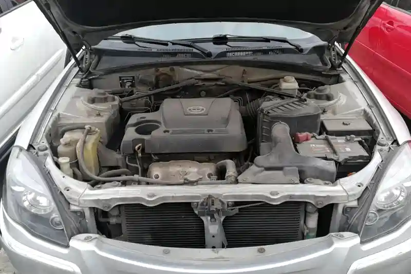

跑高速超过90就开始共振,很响,挺着脑壳都疼,地区没有这个声音,但是超过120又好了点,挂上空挡就没有那个共振的声音了,有的说是轴承坏了,昨天跑高速,感觉头都快被振坏了,耳膜特别不舒服,
现在跑了140000公里
兄弟们有一样的吗,有解决办法吗?

检查轮胎动平衡、点火三件套、底盘悬挂各支臂胶套、轴承、发动机支撑;
骏捷在3000转左右(5档约120时速)时的共振是消除不了的;

看看内外囚笼

个人觉得重点检查,一是轴承,二是发动机机爪胶
