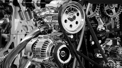

早些时候,由于汽车生产线的标准和精度都不是很高,所以无论是发动机的曲轴、连杆、活塞、缸体、还是变速箱的离合器、齿轮、传动轴,除了生产工艺的偏差以外,都还存在一定的瑕疵。
只是现在新车你正常开,不要暴力驾驶,也不用刻意去拉高速,另外,文章下面我说的有些注意事项,稍微注意就好。汽车磨合期要注意哪些问题?现在的汽车虽然没有那么矫情,但是新车买回来的时候,在磨合期内建议各位朋友还是要注意以下事项:
在车辆磨合期间,尽量不要高负载行驶,比如:原地轰油门、低挡位高转速、满载上坡行驶等。新车刚开始用,尽量避免急刹车。
详细磨合说明,最好参照你的用户手册
另外,以前的润滑油也没现在这么先进,也无法完整润滑,以极大的减少零件摩擦。
所以当新车出厂后,以前的的汽车就需要初期运行阶段,有一个接触、摩擦、咬合,这么一个磨合磨合的过程。在这种观念的影响下,很多老司机买车回来还是各种谨慎的驾驶,生怕弄出点其他问题,或者将新车开上高速去,以尽快度过这一个新车磨合期,这种观念伴随着一直沿用下来,这就是新车磨合这一说法的由来。
为什么听人说现在的新车不用磨合了?现在汽车生产工艺和技术大幅提高了。现在汽车行业经过这么长时间的发展,汽车生产工艺和技术也大幅度提升了,特别是发动机技术,气缸内的珩磨技术已经可以把缸壁打磨得极为顺滑。应该注意润滑油品质也越来越好。再加上,现在机油和变速箱油品质越来越好,对金属部件的润滑和保护更是无微不至,很多人就说出了,现在的新车就不用磨合了这样的话。部分发动机出厂前已经历冷磨处理
另外,有部分发动机,出厂前已经经过发动机冷磨处理,冷磨合的确使发动机大部分零件缓慢摩擦,以保证汽缸壁在磨合期内变得光滑,使得发动机在出厂前就已经达到一个较好的磨合效果。
因此根据以上这几点综合分析,有些人更就说出了,现在的新车就不用磨合了这样的话。那现在的新车还需要磨合吗?
汽车零配件加工存在尺寸公差
汽车零配件加工精度是越来越高,这一点也不假,但是零配件都有一个小小的问题,叫做零配件的尺寸公差,什么意思呢,就是说零件制造过程中,由于加工或测量等因素的影响,完工后的实际尺寸总存在一定的误差。加工精度越高,造车就成本就越高
而这个尺寸公差是非常难解决掉的,因为你加工精度越高,成本就会越高,而现在的汽车就是一个非常需要控制成本的产物,因此能做的是只能是在一定状态下,尽量减小它的误差。需要磨合的不仅仅是发动机和变速箱
另外,针对很多朋友提到的汽车冷磨合的问题,轮谷想说需要磨合的不仅仅是发动机和变速箱,几乎所有的汽车零部件都需要磨合的,例如刹车系统、轮胎、悬挂、轮胎也是需要相互适应,才能达到一个理想的效果。
现在的新车需要磨合
而如果汽车零部件精度不够,粗糙度很大,汽车寿命是非常短的。而磨合的目的,就是让各个配件之间慢慢自行磨合以达到配合公差和表面粗糙度,能够让车子开起来更舒服、更安全、寿命也更长。虽然现在新车磨合,不需要像以前那样谨小慎微,这也不能,那也不能的,把车当个大爷敬着,虽没有过去那么事多,但是这个过程还是存在的,那就得说现在的新车是需要磨合的。![]()
现在的新车需要磨合
详细磨合说明,最好参照你的用户手册
