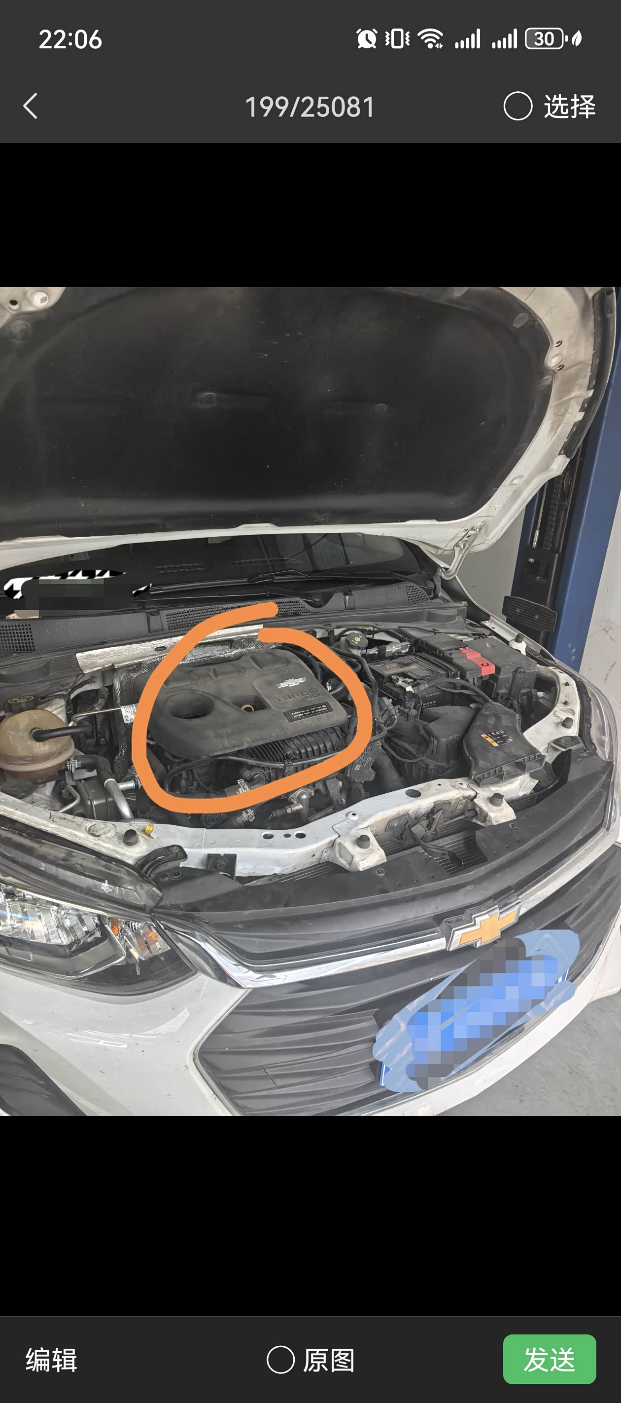

各位车友,这个发动机罩怎么取下来呢?我拉了半天拉不动

双手抓着罩子两边,均匀用力往上拔就行,它是靠橡胶卡扣固定的,别只拉一边,容易把卡扣拉断,用点巧劲,别用蛮力硬拽。

你可以先把机油盖和机油尺拿出来,然后再试试,直接这样取肯定下不来啊。

这个好像旁边有个螺丝或者有卡扣之类的东西你查一下,然后在哪个地方把这个卡头来开,或者把这个螺丝松开以后,你再去把它取消就能够取出来了。

不会的话你可以找这个专业师傅帮你取一下就行。
