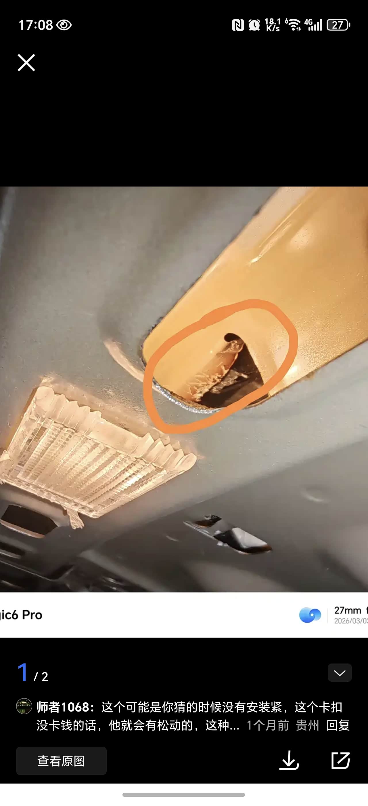

科沃兹16款低配,加装了一个后备箱喇叭,后饰板现在有异响?请兄弟们帮帮忙拍一张这个部位的照片给我看看。我这个饰板是不是安装的不到位?后备箱里面照明灯边上,左右各一个。

从你发的这个图片来看,这个饰板应该是安装到位的。就是可能是哪个地方有松动的,没有安装紧吧,你看这个声音是哪个地方发出来的,重点检查一下是不是哪里没有安紧,有松动的地方把它固定好应该就可以了。

这个位置的饰板卡扣正常是卡在钣金孔内,爪子在铁皮下方固定。从图里看卡扣没完全卡入,是安装不到位导致异响。重新对准孔位用力按压,确认卡扣完全卡紧,必要时加海绵垫填充间隙,就能解决异响问题。
