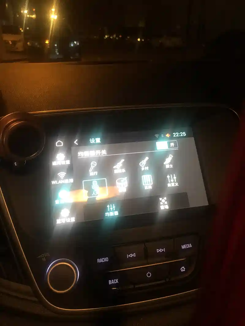

怎么回事啊,中控自己乱跳。听歌听不了。

车主可以尝试重启车机看看有没有用,没有用的话就恢复出厂设置试试,
车友A车行 关禁闭 已屏蔽
科沃兹中控乱跳可能是屏幕触控失灵或者系统卡bug了,先试试长按音量旋钮重启车机,不行的话断开电瓶负极几分钟重置系统。要是还跳可能就是屏幕总成坏了,得去修理厂检查更换了。

蓝天0050兄,中控乱跳大概率是系统故障或者硬件接触问题。先试试重启车机,要是还不行,可能是中控屏幕排线松动,或者内部电路短路,也可能是系统软件bug。你可以去4S店检查下中控的线路连接,顺便看看能不能升级车机系统。希望这些对兄弟有帮助。

这个应该是系统的问题,你可以输出才首次看一下。
