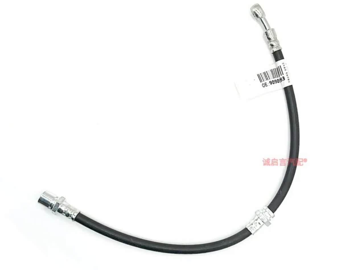

前刹车管有问题堵了,我的就是这样。
07-17 07:38 来自福建 回复
