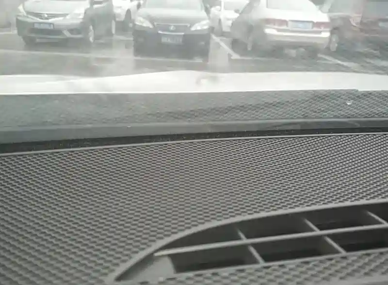

仪表台异响,塞密封条也没用,有谁解决过? 删除 取消推荐 置顶 取消置顶 关闭回复 打开回复 推荐编辑 楼主禁言 移动帖子 重置头像 操作记录 小科沃 0浏览 · 2025-03-13 23:04· 发布于广东 仪表台中间这里有异响,塞了那个密封条在玻璃处也会,有没有兄弟已经解决的 举报 打开汽车之家 阅读体验更好 相关问题 更多 问科沃兹低速不升档 0回答 问离合器踩下去不回位 0回答 问这个位置叫啥 0回答 问想换个车灯 0回答 问科沃兹机油问题! 0回答 问你们都是用什么机油, 0回答 全部回复 只看楼主 唐三丈的老爸 关禁闭 已屏蔽 卡罗拉 拍打,拆开检查,看看有没有螺丝松动,这个异响要慢慢找的。如果是质保期,就找售后 2025-03-13 23:11 来自四川 回复 沙发 屏蔽此人 举报 删除 取消删除 禁言 重置头像 共有条对话 > 小伟杰 关禁闭 已屏蔽 雷克萨斯IS 您好,你这种异响的话,首先你得确定一下是发动机这边有抖动。传到车内的话就会产生共振的这种异响,还是说塑料件摩擦的这个声音,塑料件摩擦的声音可以进行加装这个密封条来改善。如果说是发动机这边产生的共振异响的话,那就需要检查一下发动机的支架。 2025-03-13 23:12 来自广东 回复 板凳 屏蔽此人 举报 删除 取消删除 禁言 重置头像 共有条对话 > 师者1068 关禁闭 已屏蔽 豪越L 这个异响建议你把它打开来看是不是某些固定部件是有所松动造成的如果是的话你把它固定好就可以了如果是密封胶条的问题的话更换一下就行。 2025-03-14 10:25 来自贵州 回复 地板 屏蔽此人 举报 删除 取消删除 禁言 重置头像 共有条对话 > 小科沃 楼主 关禁闭 已屏蔽 各位,已经发现是集雨板外面导致 2025-03-17 16:11 来自广东 回复 举报 删除 取消删除 禁言 重置头像 共有条对话 > 南京车友4930532 关禁闭 已屏蔽 响着响着就不响了。我的现在前排2个安全带里面异响,哎。 2025-05-14 15:27 来自江苏 回复 屏蔽此人 举报 删除 取消删除 禁言 重置头像 共有条对话 > 书痕静思 关禁闭 已屏蔽 我的走碎石路中控台就响,也懒得管 2025-05-19 13:38 来自山东 回复 屏蔽此人 举报 删除 取消删除 禁言 重置头像 共有条对话 > 还想在主楼增加内容?点击续写主楼内容 登录 参与更多互动 发表回复 打开App,查看更多评论 首 页 上一页 下一页 末 页 跳 转 取 消 还想在主楼增加内容?点击续写主楼内容 登录 参与更多互动 系统故障 发表回复 图片最多上传9张 微信好友 微信朋友圈 新浪微博 QQ好友 QQ空间 取消 相关推荐 加载中
