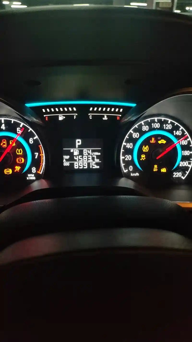

2016款科沃兹自动欣悦版,现在油耗高(市区多),发动机噪音大,怠速抖动,朋友们知道啥原因吗?

这个车老车啦,油耗偏高,你一直都是在市区居多8.4个是比较正常的。 发动机震动大,可能是你的发动机脚胶老化了,你更换一下看应该会好一些。 建议你按时保养车辆会好一些,还有就是你清洗一下积碳,这个油耗会少一些

表显油耗大而已,我的显示11.7升百公里。因为我经常开的距离近,每打一次火,显示油耗➕0.1所以,没啥事,

      水温也得检查一下了,正常是4格的,你这不怕爆缸啊

      你这8.4算好了,我的11个。。

      更换变速箱和发动机支架,清洗喷油嘴节气门,我不用清洗天天弹射起步,屁事没有

      欢乐表,一打火就加,得自己算公里数

      机脚垫一换你都听不到发动机声音,我才换的。油耗高如果积碳清理过最好换一个汽油机滤,我都换了二十多块钱一个。
