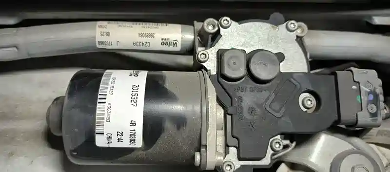

问 雨刮器不自动回位,间歇档也没有了。 删除 推荐精华 置顶 取消置顶 关闭回复 打开回复 推荐编辑 楼主禁言 移动帖子 重置头像 操作记录 惠南大力哥 0浏览 · 2023-08-29 14:49· 发布于上海 保险丝和继电器都检查了,没问题,雨刮马达也拆了,看回位盘和两个铜触头也没问题。没搞明白。准备拆方向盘的雨刮手柄了,看看有没有虚焊的地方。大家有没有碰到同样的问题? 举报 打开汽车之家 阅读体验更好 相关问题 更多 问雪佛兰科沃兹1.0 0回答 问空调AC健失灵 0回答 问引擎盖锁一直报警 0回答 问二手车买回来烧机油 0回答 问你的车会不会烧机油? 0回答 问科沃兹问题 0回答 全部回复 只看楼主 师者1068 关禁闭 已屏蔽 豪越L 遇到这种情况,建议你还是到4s店去找4s店处理吧。如果4s店也解决不了的我问题,其他的修理厂也解决不了。因为你这种问题比较特殊,建议一些去s店检查一下是哪里出了问题。然后找到问题的症结所在,然后到修理厂去修理,价格会便宜很多。 2023-08-30 00:34 来自贵州 回复 沙发 屏蔽此人 举报 删除 取消删除 禁言 重置头像 共有条对话 > 万花丛中独爱菊 关禁闭 已屏蔽 是不是插错保险位置了。。。我有次也插错了 2023-08-30 20:42 来自湖南 回复 板凳 屏蔽此人 举报 删除 取消删除 禁言 重置头像 共有条对话 > 惠南大力哥 楼主 关禁闭 已屏蔽 问题已经解决,经过我分析电路图,发现故障点都跟K17这个继电器有关。测量发现继电器的线圈是有600欧姆电阻的,阻值正常,但是通电后触点不动作。淘宝5块钱买了一个继电器,更换后,故障排除 2023-09-05 21:40 来自上海 回复 地板 举报 删除 取消删除 禁言 重置头像 共有条对话 > 还想在主楼增加内容?点击续写主楼内容 登录 参与更多互动 发表回复 打开App,查看更多评论 首 页 上一页 下一页 末 页 跳 转 取 消 还想在主楼增加内容?点击续写主楼内容 登录 参与更多互动 系统故障 发表回复 图片最多上传9张 微信好友 微信朋友圈 新浪微博 QQ好友 QQ空间 取消 相关推荐 加载中
