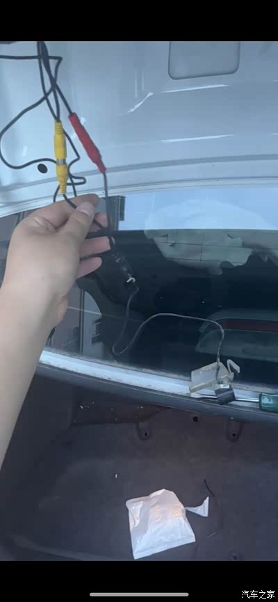

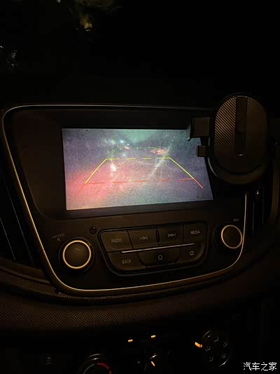

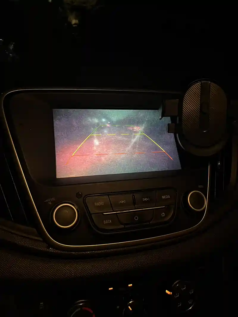

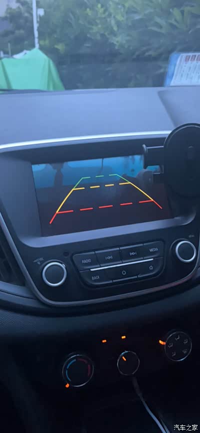

17年买的最低配,在网上买了中控,后又买了套倒车影像。一直用着都挺好,但是最近倒车太模糊了,想换个摄像头,但是买了一个回来插上黑屏。插回旧的还能用,就是模糊。那个客服说车机里调一下,但是17款的车型车机里就只有调倒车延迟的,没别的了呀。求大神指导指导。

摄像头制式不一样,要买PAL的

后买的摄像头制式和以前的不一样,这个车机用不了的

摄像头格式不通用,市面上安卓大屏普遍用的是NTSC格式的摄像头,科沃兹原厂用的是PAL格式的,如果线没接错的情况下显示黑屏,那就是摄像头格式不对。
