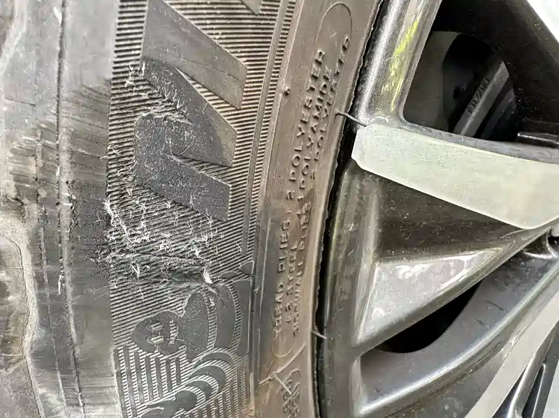

各位兄弟 轮胎胎壁擦掉了一点要紧吗

从图片看,仅胎壁表层橡胶轻微擦伤,没伤到内部帘布层,不用太担心。日常城市代步没问题,不用换胎。但跑高速、长途前要检查,避免伤口扩大;尽量别快速过坑、鼓包,防止胎壁受力开裂。

仅从图片上看,应该是问题不大。只是轮胎表面被磨花了你最好从侧面看一下,有没有鼓包变形的情况 顺便上轮胎店让他帮你看一眼,那个才最安心

看这样子好像没有伤到经纬线吧,如果没有断线之类的现象就没什么问题,不用担心的。

看照片没啥问题,轻微皮外伤不影响啥

啥事儿没有,继续搂

侧面的强度主要是靠帘线保持的,没伤到帘线(断了)应该就是问题不大。
不过这位置你最好经常观察着点,发现有变形(鼓包、突起)立即更换。有时候帘线当时没事,但磕碰过之后“有可能”受损,再加上各种雨水狗尿侵蚀之后,同样“有可能”比其他位置的帘线更早断掉,所以勤观察着点为好。

可以用,轮胎没有那么胞弱

轻微破皮 问题不大 等同于毫发无损

问题不大,注意观察,有鼓包就赶紧换
