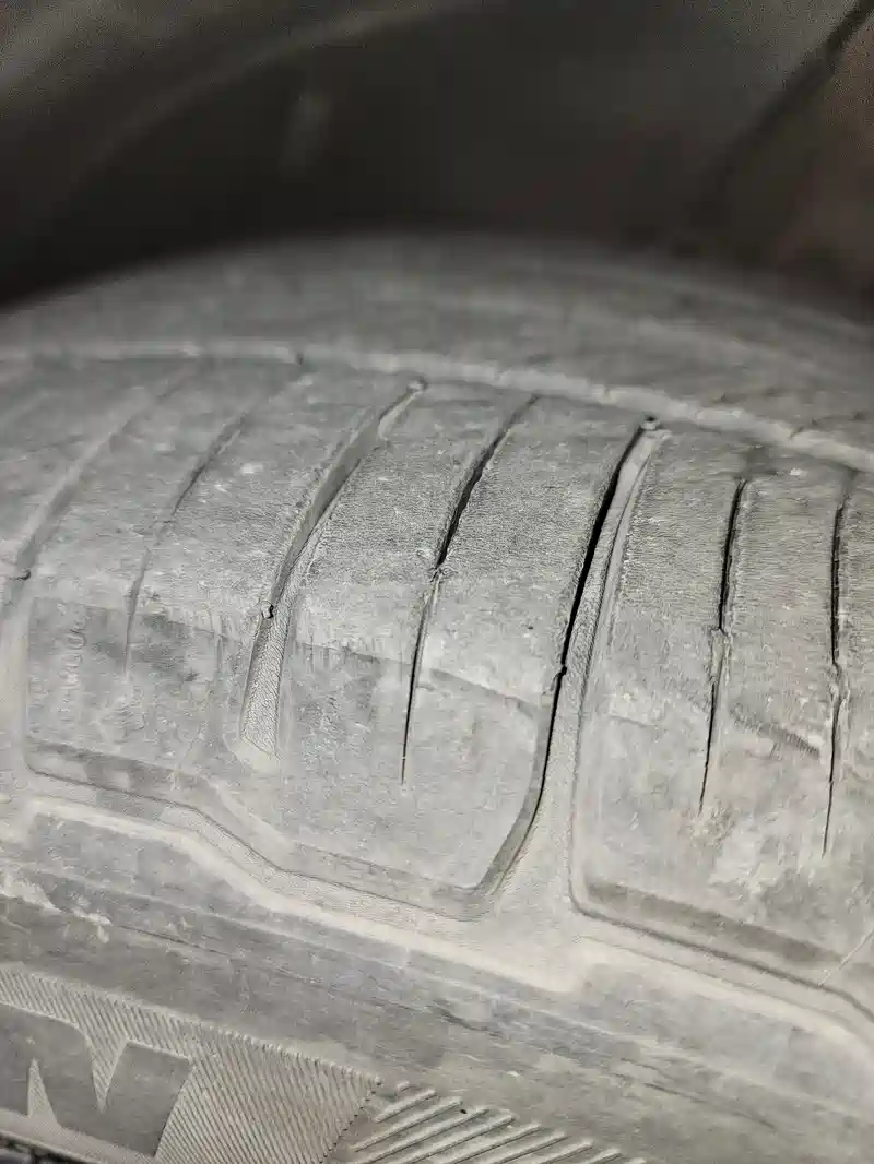

问 请教下轮胎问题 删除 推荐精华 置顶 取消置顶 关闭回复 打开回复 推荐编辑 楼主禁言 移动帖子 重置头像 操作记录 我是壹只牛牛 0浏览 · 2025-05-07 10:44· 发布于四川 大神帮我看看这个轮胎该换了吗?有七年多了。 举报 打开汽车之家 阅读体验更好 相关问题 更多 问冠道车起步问题: 0回答 问自动启停不能用了 0回答 问冠道后备箱不感应了 0回答 问机脚胶 0回答 问车友们,帮忙看看底盘 0回答 问冠道加装雷达 0回答 全部回复 只看楼主 偷油的不一定是老鼠 关禁闭 已屏蔽 看着花纹磨损的确实挺严重了,而且偏磨严重,建议及时更换,寿命应该差不多了,一般就是在8万公里左右就得换,否则高速状态下容易方向盘共振,而且夏天有鼓包的风险,不适合跑长途,影响驾驶安全 2025-05-07 10:47 来自河北 回复 沙发 屏蔽此人 举报 删除 取消删除 禁言 重置头像 共有条对话 > 壹路順风 关禁闭 已屏蔽 从图片上看轮胎有一点老化。但是轮胎的排水槽还没有磨损到极限。如果轮胎侧面没有明显裂痕的情况。那么轮胎还可以继续使用。如果侧面有明显的裂痕,而且很多那么就要及时更换。因为轮胎侧面是没有钢丝的一旦有裂痕受力大的话容易爆胎。 2025-05-07 10:52 来自广东 回复 板凳 屏蔽此人 举报 删除 取消删除 禁言 重置头像 共有条对话 > 老衲一头秀发5966 关禁闭 已屏蔽 名图 胎肩有些老化,但不影响安全使用。排水沟还有那么深,不影响雨天行车安全。综上所述,车胎还可以继续使用,老化属于正常现象,花纹也没磨损很厉害~ 2025-05-07 10:56 来自江西 回复 地板 屏蔽此人 举报 删除 取消删除 禁言 重置头像 共有条对话 > 头一辆车 关禁闭 已屏蔽 荣威i5 这个车如果在准备开7年多就换。如果一年半年就要换车,就不换。家用车很少磨损过度导致更换轮胎。老化主要看轮毂和轮胎交界处。那块裂纹比较多,建议更换。你这个只是胎面,影响不大。不过橡胶老化以后传染力减弱,过雨水,寒冷天气注意。 2025-05-07 10:56 来自河北 回复 屏蔽此人 举报 删除 取消删除 禁言 重置头像 共有条对话 > 卧榻听雪 关禁闭 已屏蔽 如果短途多,无所谓换不换,如果长途多的话,建议换 2025-05-07 11:33 来自江西 回复 屏蔽此人 举报 删除 取消删除 禁言 重置头像 共有条对话 > 蓝冰i 关禁闭 已屏蔽 沃尔沃S90 看状况还很好,没有什么老化龟裂纹,没有开裂破损,还可以正常使用,不必急于更换的 2025-05-07 12:11 来自广东 回复 屏蔽此人 举报 删除 取消删除 禁言 重置头像 共有条对话 > 山高人为峰加壹 关禁闭 已屏蔽 再撑过一两年没有问题的 2025-05-12 09:57 来自贵州 回复 屏蔽此人 举报 删除 取消删除 禁言 重置头像 共有条对话 > 还想在主楼增加内容?点击续写主楼内容 登录 参与更多互动 发表回复 打开App,查看更多评论 首 页 上一页 下一页 末 页 跳 转 取 消 还想在主楼增加内容?点击续写主楼内容 登录 参与更多互动 系统故障 发表回复 图片最多上传9张 微信好友 微信朋友圈 新浪微博 QQ好友 QQ空间 取消 相关推荐 加载中
