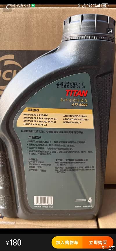

淘宝有6009,但是官方没有,不敢买。

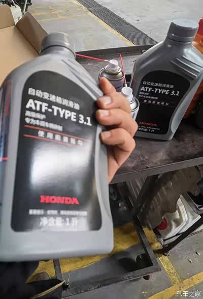

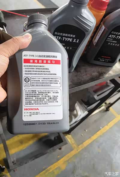

不敢在网上买波箱油机油,还是在4S点换吧
2025-03-22 07:55 来自广东 回复
东莞车友2078199 关禁闭 已屏蔽
冠道
其他可以外面搞,变速箱油建议去4S换 差不了多少钱,六七万公里才换一次还是稳妥些;4S这个变速箱油好像是德国进口的是这个变速箱原装油,这样感觉更有保障些,虽然贵些但是 故障率小很多,外面虽然便宜很多 但是这个变速箱修一下不便宜;
2025-03-23 15:51 来自广东 回复
