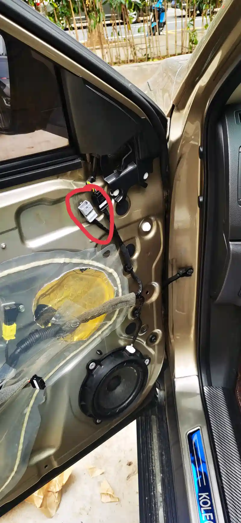

问 为什么这个插头是空的? 删除 推荐精华 置顶 取消置顶 关闭回复 打开回复 推荐编辑 楼主禁言 移动帖子 重置头像 操作记录 长沙车友1337589 0浏览 · 2021-11-02 12:00 请问大神,这个插头是接什么的啊?请问大神,这个插头是接什么的啊? 举报 打开汽车之家 阅读体验更好 相关问题 更多 问请教变速箱换油 0回答 问自动时间不准 0回答 问积碳清洗时间间隔 0回答 问更换变速箱油出问题了 0回答 问室内灯保险是哪个啊 0回答 问18科雷傲方向异响 0回答 全部回复 只看楼主 xuelian198712 关禁闭 已屏蔽 帝豪 这个是正常的,因为高低配的车型之间就会有一些预留的接头,这个所以就是空的。 2021-11-02 12:04 回复 沙发 屏蔽此人 举报 删除 取消删除 禁言 重置头像 共有条对话 > 和平an1101 关禁闭 已屏蔽 这个你接触每接触高配的车型?这个肯定是高配车型特有的功能,你这是线束预留的,你需要判断与高配之间差别什么,基本就可以定位了 2021-11-02 12:04 回复 板凳 屏蔽此人 举报 删除 取消删除 禁言 重置头像 共有条对话 > zgy020 关禁闭 已屏蔽 科雷傲 高配插氛围灯的 2021-11-02 15:28 回复 地板 屏蔽此人 举报 删除 取消删除 禁言 重置头像 共有条对话 > 哈哈728 关禁闭 已屏蔽 科雷嘉 这个是盲区警示灯,在镜片上 2021-11-06 12:26 回复 屏蔽此人 举报 删除 取消删除 禁言 重置头像 共有条对话 > 青岛车友7376947 关禁闭 已屏蔽 我这个车门上的喇叭不响,不知道是怎么回事,改天也想拆开看看 2021-11-07 14:03 回复 屏蔽此人 举报 删除 取消删除 禁言 重置头像 共有条对话 > pidouzi 关禁闭 已屏蔽 魏牌 蓝山 盲区提醒的插头,百分百确认 2021-11-12 08:56 回复 屏蔽此人 举报 删除 取消删除 禁言 重置头像 共有条对话 > 南海飞行鱼 关禁闭 已屏蔽 乐骋 很正常,不同的配置有不同的配件,就像我们的车后车门其实有位置可以装套装喇叭,但是除了顶配,都是装的同轴喇叭。另外正副驾驶座脚部位置,都有氛围灯接口,自己买个几块钱的灯泡就可以亮起来,可是原车就不给你配。 2021-11-30 16:44 回复 屏蔽此人 举报 删除 取消删除 禁言 重置头像 共有条对话 > 还想在主楼增加内容?点击续写主楼内容 登录 参与更多互动 发表回复 打开App,查看更多评论 首 页 上一页 下一页 末 页 跳 转 取 消 还想在主楼增加内容?点击续写主楼内容 登录 参与更多互动 系统故障 发表回复 图片最多上传9张 微信好友 微信朋友圈 新浪微博 QQ好友 QQ空间 取消 相关推荐 加载中
