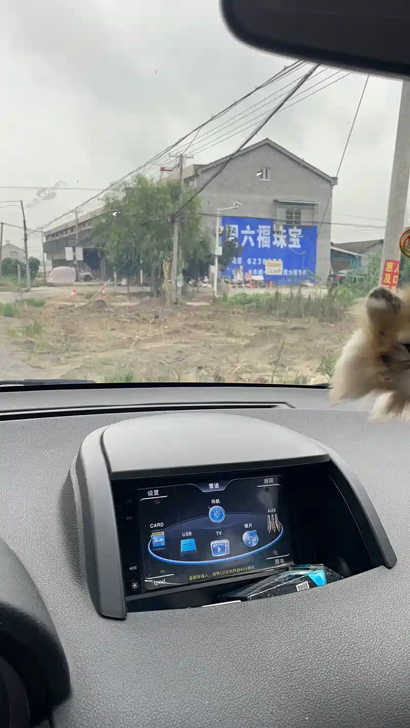

今年1月份出的问题,出问题之后一直用的u盘,感觉不太方便。之前找过修理厂他们说可能是蓝牙坏了要换一整套设备,想了想就没换,到网上找了很多解决办法,都试过了也没有用,有没有大佬知道是什么问题帮忙解决一下,谢谢啦

出现这样的情况,大部分是因为信号干扰的原因所造成的,另外就是手机蓝牙可能连接了其他设备,如果排除这些情况的话,那么只能是更换设备了。

你把手机音乐APP跟显示歌词相关的功能关了试试

我的有时候手机连接会放不出来声音,感觉是软件问题

我的也是,任何软件蓝牙播放,把歌词推送或显示关掉(进口科雷傲不支持中文)先天问题

实在不行,买一个插点烟器的蓝牙接收FM发射器,手机与它连接,发射FM信号,车用收音机听歌
