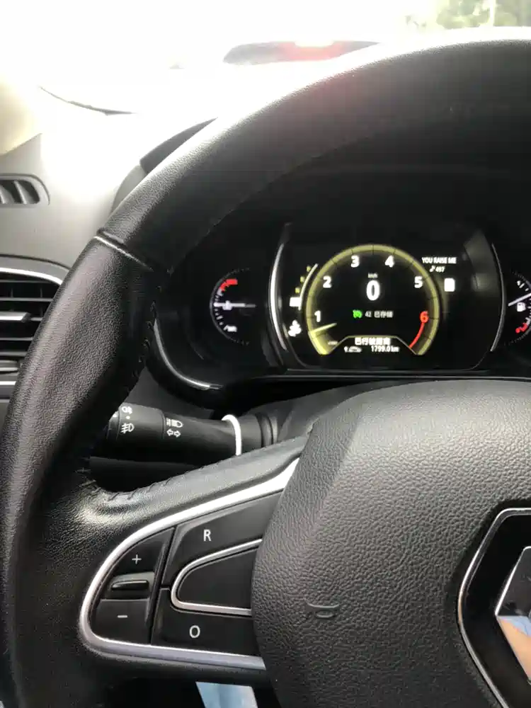

问 科雷傲2.0豪华版定速巡航控制键失灵 删除 推荐精华 置顶 取消置顶 关闭回复 打开回复 推荐编辑 楼主禁言 移动帖子 重置头像 操作记录 宜昌车友2161637 0浏览 · 2021-06-22 13:27 2017年6月买的东风科雷傲定速巡航控制键拨片失灵,加减速度档无反应,车机系统5585;怎么回事?有车友遇到这样情况吗? 举报 打开汽车之家 阅读体验更好 相关问题 更多 问更换变速箱油出问题了 0回答 问请教各位车友们 0回答 问求租气囊插头怎么插啊 0回答 问科雷傲 0回答 问科雷傲变速箱异响 0回答 问急急急方向盘按键失灵 0回答 全部回复 只看楼主 白云伴鸟飞 关禁闭 已屏蔽 标致5008 如果是所有的按键都失灵了,那有可能是因素情况功能的问题,看一下仪表盘上是否有相应的报警标志。 2021-06-22 13:28 回复 沙发 屏蔽此人 举报 删除 取消删除 禁言 重置头像 共有条对话 > 再见我的老伙伴307 关禁闭 已屏蔽 标致307 操作过程描述一下先 2021-06-22 13:38 回复 板凳 屏蔽此人 举报 删除 取消删除 禁言 重置头像 共有条对话 > 宜昌车友2161637 楼主 关禁闭 已屏蔽 先按下定速巡航键;拨动+-号拨片控制键无反应 2021-06-22 13:44 回复 地板 举报 删除 取消删除 禁言 重置头像 共有条对话 > 小火车污污污 关禁闭 已屏蔽 科鲁兹 好像论坛里谁换过这个 2021-06-22 14:23 回复 屏蔽此人 举报 删除 取消删除 禁言 重置头像 共有条对话 > zgy020 关禁闭 已屏蔽 科雷傲 按键里面的接触位置氧化了 2021-06-24 18:09 回复 屏蔽此人 举报 删除 取消删除 禁言 重置头像 共有条对话 > jwsky08 关禁闭 已屏蔽 你中奖了。质保期内免费换方向盘总成。我就换过。估计是通病。有些人是右边多媒体键失灵。我的也是左边失灵。跟你一样 2021-06-24 19:43 回复 屏蔽此人 举报 删除 取消删除 禁言 重置头像 共有条对话 > 天地雪兰 关禁闭 已屏蔽 换方向盘吧,我的也是定速巡航无法使用,试装一辆科雷嘉车的方向盘就能用了,四儿子店帮定的原厂方向盘,换上就好。 2021-06-27 15:17 回复 屏蔽此人 举报 删除 取消删除 禁言 重置头像 共有条对话 > 抑扬888 关禁闭 已屏蔽 昊铂HT 速度是0没有用,好像要60以上吧 2021-07-09 09:20 回复 屏蔽此人 举报 删除 取消删除 禁言 重置头像 共有条对话 > 平江2017 关禁闭 已屏蔽 应该是质量问题!最近开始限速和巡航按键偶尔没反应,有时需要拇指用力推拉按键,估计快挂了 2021-07-13 18:34 回复 屏蔽此人 举报 删除 取消删除 禁言 重置头像 共有条对话 > 还想在主楼增加内容?点击续写主楼内容 登录 参与更多互动 发表回复 打开App,查看更多评论 首 页 上一页 下一页 末 页 跳 转 取 消 还想在主楼增加内容?点击续写主楼内容 登录 参与更多互动 系统故障 发表回复 图片最多上传9张 微信好友 微信朋友圈 新浪微博 QQ好友 QQ空间 取消 相关推荐 加载中
