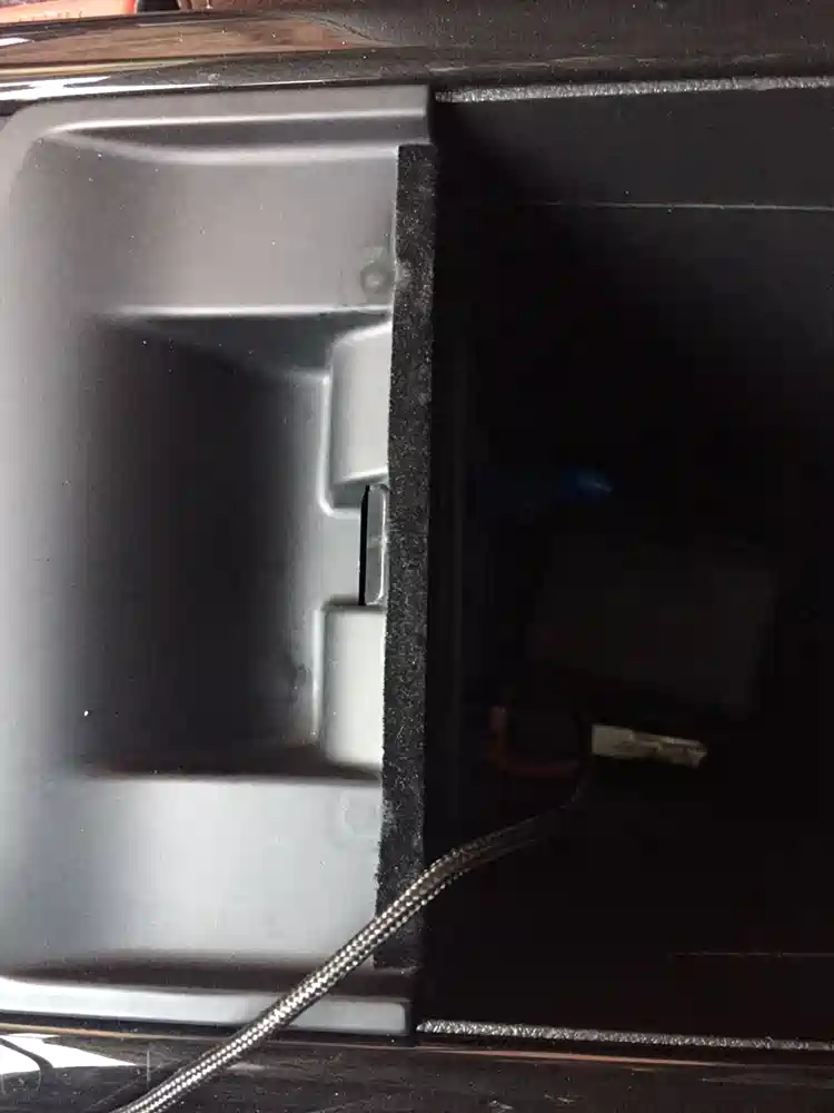

问 关于扶手箱异响 删除 推荐精华 置顶 取消置顶 关闭回复 打开回复 推荐编辑 楼主禁言 移动帖子 重置头像 操作记录 丽江车友6019598 0浏览 · 2021-04-29 18:53 本坛里一直没有看到解决异响的方法,经过多次用垫餐巾纸的办法查找源头,终于找到异响的地方。扶手箱的卡扣位置间隙偏大,手肘压在上面的时候会有咯吱咯吱的响声,后面在图片位置贴了一条绒布,扶手箱异响完美解决。 举报 打开汽车之家 阅读体验更好 相关问题 更多 问科雷傲大灯调节 0回答 问科雷傲 0回答 问更换变速箱油出问题了 0回答 问请教仪表盘乱显示 0回答 问科雷傲变速箱异响 0回答 问急急急方向盘按键失灵 0回答 全部回复 只看楼主 飞驰在峡谷 关禁闭 已屏蔽 博越 汽车扶手箱出现异响这个您检查一下是否是您的扶手箱螺丝或者卡扣松动所造成的异响:1、汽车扶手箱是安装在两个座椅中间的汽车附件,属于汽车内饰系统;2、人性化设计,是为了使汽车驾驶员在长时间驾驶时能够放置胳膊,可以使胳膊得到有效的休息不至于酸麻、僵硬;3、随着制造技术的不断发展,生产工艺不断完善,扶手箱的储物功能越来越强,如饮料的储物、水杯等小物件,使司机在需要时可以随意得到这些小物件; 2021-04-29 18:54 回复 沙发 屏蔽此人 举报 删除 取消删除 禁言 重置头像 共有条对话 > 原则上宅 关禁闭 已屏蔽 科雷傲 咦,楼主能再多拍几张图片么?这个异响实在是太困扰了。回头我也去试试! 2021-04-30 11:01 回复 板凳 屏蔽此人 举报 删除 取消删除 禁言 重置头像 共有条对话 > 蛋黄焗南瓜 关禁闭 已屏蔽 马自达6 去4s,这个可以索赔的 2021-05-03 02:09 回复 地板 屏蔽此人 举报 删除 取消删除 禁言 重置头像 共有条对话 > ae2kay 关禁闭 已屏蔽 老哥,能详细点吗?同样问题! 2021-05-04 07:01 回复 屏蔽此人 举报 删除 取消删除 禁言 重置头像 共有条对话 > 还想在主楼增加内容?点击续写主楼内容 登录 参与更多互动 发表回复 打开App,查看更多评论 首 页 上一页 下一页 末 页 跳 转 取 消 还想在主楼增加内容?点击续写主楼内容 登录 参与更多互动 系统故障 发表回复 图片最多上传9张 微信好友 微信朋友圈 新浪微博 QQ好友 QQ空间 取消 相关推荐 加载中
