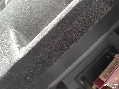

扶手箱被儿子坐在上面蹂躏了以后就开始异响,胳膊担在上面过不好路面时就嘎吱响!大神们能解决吗?

处理方法见图,提手用胶带缠两圈,扶手箱这里是摩擦引起的,用植绒布粘上就行

内侧有几个橡胶触点,想办法弄一下,比方说抹点肥皂

一张餐巾纸就可以搞定

我也是,就是卡扣的事,一张纸巾解决
