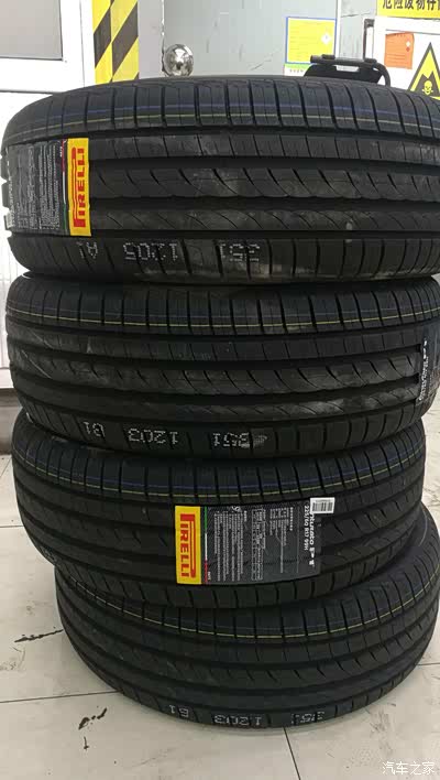

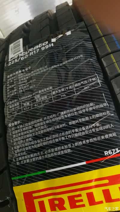

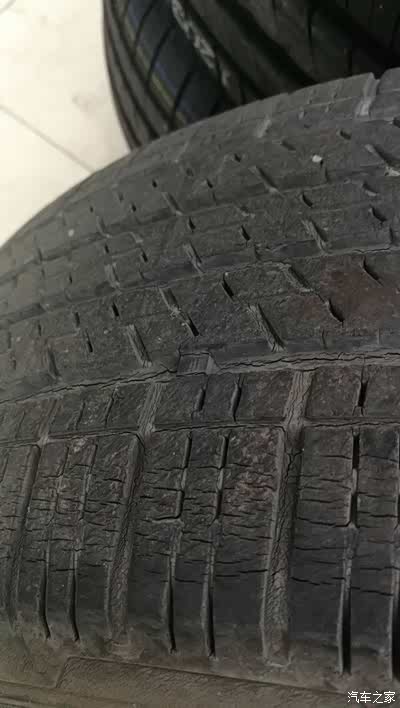

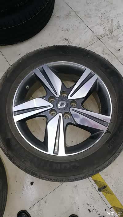

问 一次需要换几个轮胎呢? 删除 推荐精华 置顶 取消置顶 关闭回复 打开回复 推荐编辑 楼主禁言 移动帖子 重置头像 操作记录 water军 0浏览 · 2020-09-10 02:13 目前2wkm 举报 打开汽车之家 阅读体验更好 相关问题 更多 问自动时间不准 0回答 问14年雷诺轮胎尺寸 0回答 问求助,内部照明灯不亮 0回答 问17款科雷傲2.5 0回答 问科雷傲 0回答 问请教变速箱换油 0回答 全部回复 只看楼主 下个路口11 关禁闭 已屏蔽 2W KM就要换胎??换AT搞越野? 2020-09-10 08:39 回复 沙发 屏蔽此人 举报 删除 取消删除 禁言 重置头像 共有条对话 > 大宝哥哥 关禁闭 已屏蔽 正常情况下,6万KM以后再考虑是否要换,最好四个一起,最少2个。 2020-09-10 10:17 回复 板凳 屏蔽此人 举报 删除 取消删除 禁言 重置头像 共有条对话 > 小火车污污污 关禁闭 已屏蔽 科鲁兹 之前的车六年多才换的。科雷傲右前轮怼马路牙上换过一条胎 2020-09-10 14:30 回复 地板 屏蔽此人 举报 删除 取消删除 禁言 重置头像 共有条对话 > 63601 关禁闭 已屏蔽 2万公里一般不需要换胎,4-6万换胎。2驱车可先换2个前胎,四驱车前后胎一起换。 2020-09-10 18:32 回复 屏蔽此人 举报 删除 取消删除 禁言 重置头像 共有条对话 > 美集Dylm 关禁闭 已屏蔽 前两个月刚换了一个.三万公里、右后轮 途虎买的、四百多一点.横滨原车同款 . 其他几条胎纹磨损不大. 没让我同时换两个 2020-09-12 21:58 回复 屏蔽此人 举报 删除 取消删除 禁言 重置头像 共有条对话 > 63601 关禁闭 已屏蔽 以前进口四驱科雷傲出过一个案例,四驱系统报故障,更换与四驱系统有关的零部件均无法解决,最后经专家判定是混用了新旧不同的轮胎造成的,更换轮胎后恢复正常。所以四驱科雷傲最好不要混用轮胎,两驱的不在此列。 2020-09-13 09:37 回复 屏蔽此人 举报 删除 取消删除 禁言 重置头像 共有条对话 > 咖喱土豆的汽车 关禁闭 已屏蔽 我的车跑了7万多公里,6年。原配马牌轮胎表面细痕老化,全换成倍耐力了。 2020-09-16 17:17 回复 屏蔽此人 举报 删除 取消删除 禁言 重置头像 共有条对话 > 别问我什么车 关禁闭 已屏蔽 2万公里前后交叉对调就行啦,2万一调 2020-09-16 17:35 回复 屏蔽此人 举报 删除 取消删除 禁言 重置头像 共有条对话 > 马到自然发达 关禁闭 已屏蔽 阿特兹 最少两个同轴一起更换,如果轮胎前后磨损差不多的话可以一套四个更换最好 2020-09-17 16:47 回复 屏蔽此人 举报 删除 取消删除 禁言 重置头像 共有条对话 > 还想在主楼增加内容?点击续写主楼内容 登录 参与更多互动 发表回复 打开App,查看更多评论 首 页 上一页 下一页 末 页 跳 转 取 消 还想在主楼增加内容?点击续写主楼内容 登录 参与更多互动 系统故障 发表回复 图片最多上传9张 微信好友 微信朋友圈 新浪微博 QQ好友 QQ空间 取消 相关推荐 加载中
