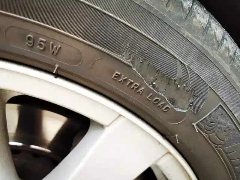

#HELP米#呼叫米工,我的浩悦侧面被刮了一块橡胶
boaphoto
0浏览 · 2020-08-22 11:22
请问需要更换新的轮胎吗?还是可以继续使用?谢谢

虽然不是米其林的工程师,但是看到楼主的图片,我觉得这种情况还像是表面伤的。但是一般为了安全起见,肯定是推荐你更换的。

捷达
看图片上是轮胎胎侧的位置,你抠开轮胎破口的最深的地方,如果最深的地方已经看到帘布了,直接换胎吧,如果看不到帘布,这几天观察一下这个地方是否有鼓包出现,如果鼓包出现也必须更换车胎了,如果没有鼓包,没有看到帘布,如果只是胎侧的橡胶破了小口,可以开车到轮胎店把破口的地方粘一下,以上只是建议最稳妥的还是到轮胎店找师傅帮忙看一下,毕竟光去看照片不能准确判断的

迈腾
具体要看轮胎剐蹭的深度,如果轮胎剐蹭的深度不超过两毫米,不影响车辆的正常安全行驶,如果超过两毫米了,建议更换车胎

您可以观察一下是否该口子已经破损或伤及内部的帘子布材料了,如果胎侧已经破损的话,我们不建议修补了,如果该口子并未伤及帘子布材料,那还可以继续使用,但需定期查看伤口有否扩大,帘线有否损伤,如果有的话请及时更换新轮胎。如果明确有漏气或者鼓包现象,轮胎都不建议继续使用了。
