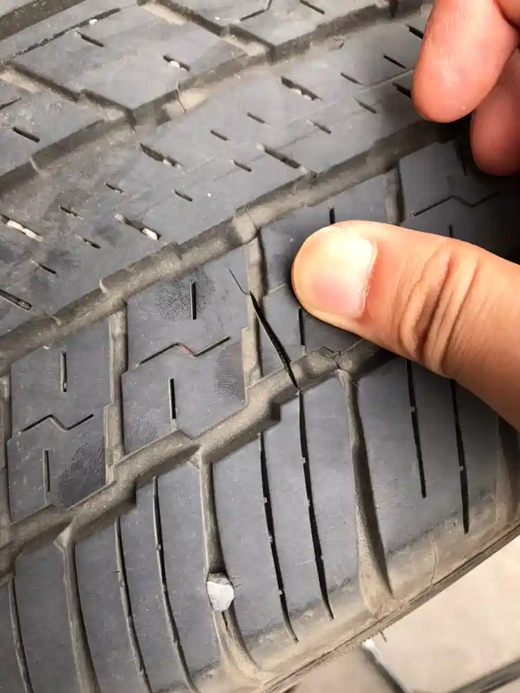

请问后胎被割成这样,还能继续开高速吗?是开高速。

轮胎是否需要更换,一是胎侧受伤或被扎及胎面伤口太大,二是磨损到轮胎的磨损标记,三是自然的老化十分严重时。

个人建议安全起见还是尽量换了吧?短距离估计应该能跑跑,但是长途高速还是有风险的呀!

你那个旧轮胎上高速很危险的,莫大意啊,换新轮胎吧,毕竟安全第一,切记

首先,需要看一下是否该口子已经破损或伤及内部的帘子布材料了,如果胎侧已经破损的话,我们不建议修补了。
如果该口子并未伤及帘子布材料,那还可以继续使用,但需定期查看伤口有否扩大,帘线有否损伤,如果有的话请及时更换新轮胎。
为了安全,建议您可以去就近的轮胎零售店,让店内工作人员帮您确认一下。

这个要看深度了,还是去检测一下吧,感觉还是挺严重的,真要跑高速的话最好换新.

你这个感觉深度还可以,最好不要上高速,市区开开就可以了,最好还是换了

轮胎胎冠部分扎钉子等,基本可以通过补丁、胶条(10-20元)等方式补胎,没问题,如果不放心,可以使用蘑菇钉(50-80元),保终身
你那个地方权当排水槽了,没问题,不是太深没问题,没露线不怕

从你上传的照片上看,你的轮胎割成这样,为了你自身的安全,建议你不要继续开高速吧……

轮胎割成这样,已经超过胎纹底部,强度已经不可靠,最好不要继续开高速,实在需要跑高速,要控制车速。

从图片上,这个伤口还是有点深的,已经可以看到里面的线了,如果再遇到尖锐的石头可能会发生危险。为了安全,建议更换吧。

楼主这种情况,市区开开不会有问题的,如果要开高速的话,那最好要换掉了,毕竟安全一点!

这个看着伤口确实比较大,不知道深度怎么样,这样的轮胎建议你最好还是及时更换为好。

貌似不严重,没漏线层,可以用轮胎橡胶专用胶填补,轮胎侧面最薄弱补上后,更换至后轮市区跑跑没什么问题,如果跑长途上高速,建议还是更换掉,毕竟人身安全是最重要的!

在胎壁和胎面连接的地方划的,削下去了一次胎壁的边缘,不是那么致命,但是也不建议长期用了,不差钱就换掉吧

看着这个割伤有点严重了,如果跑高速的话。建议还是更换新的轮胎比较安全一点

胎冠部位受损只要不漏气就可以继续使用,如果楼主不放心可以倒换到后轮使用,倒换到前面的轮胎需要做一下动平衡!

这位置没事

    这种情况的话还是赶紧更换吧
