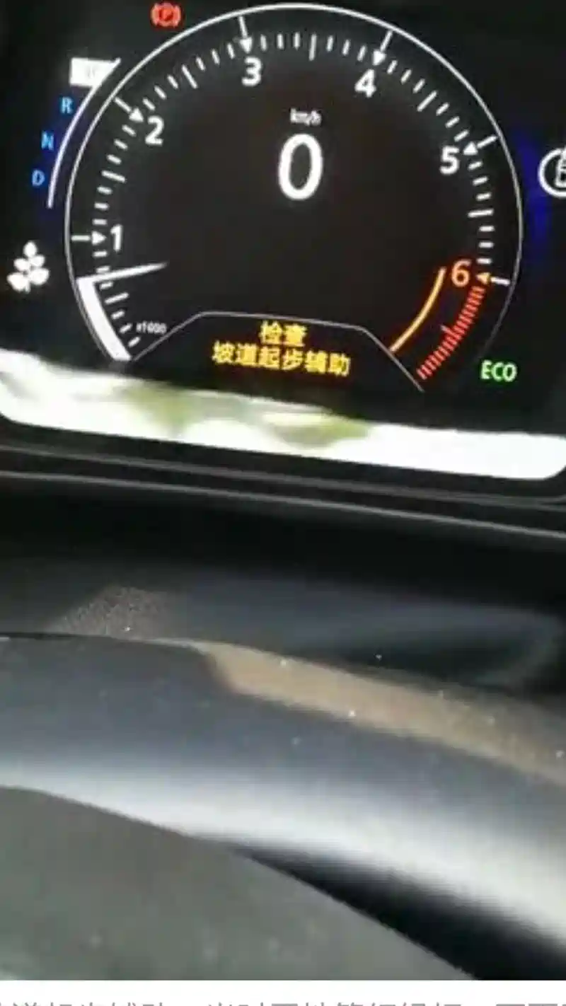

问 请教大神 l电子手刹一直闪烁 提示检查起步辅助功能 删除 推荐精华 置顶 取消置顶 关闭回复 打开回复 推荐编辑 楼主禁言 移动帖子 重置头像 操作记录 真的很喜欢大科 0浏览 · 2020-07-17 23:50 本人17款科雷傲正常保养 正常行驶 今天停好车之后就出现了这个问题 有知道的大神吗或者出现过这个情况的车主吗 如何解决 举报 打开汽车之家 阅读体验更好 相关问题 更多 问14年雷诺轮胎尺寸 0回答 问求助大佬们帮助 0回答 问17款换什么电瓶好 0回答 问17款科雷傲2.5 0回答 问科雷傲 0回答 问这个有裂纹,用换吗? 0回答 全部回复 只看楼主 wmwzt02211224 关禁闭 已屏蔽 你这个只能去4S看看了!车辆使用发生的故障问题,一般情况下建议你是去找4S解决看看,有可能是偶发性的暂时不管,先去看看他们怎么说可以给你一个大致的方向嘛!车要试过才能判断故障发生位置的! 2020-07-17 23:55 回复 沙发 屏蔽此人 举报 删除 取消删除 禁言 重置头像 共有条对话 > NAKATA126 关禁闭 已屏蔽 怎么还开ECO 本来就已经行肉了 2020-07-19 09:54 回复 板凳 屏蔽此人 举报 删除 取消删除 禁言 重置头像 共有条对话 > 路人甲乙它 关禁闭 已屏蔽 电池电量不足引起的,车没问题 2020-07-19 11:41 回复 地板 屏蔽此人 举报 删除 取消删除 禁言 重置头像 共有条对话 > 汽车知家1989 关禁闭 已屏蔽 路人甲乙它 2020/07/19 11:41:48 发表在 地板 电池电量不足引起的,车没问题对的 2020-07-19 16:58 回复 屏蔽此人 举报 删除 取消删除 禁言 重置头像 共有条对话 > 汽车知家1989 关禁闭 已屏蔽 电瓶该换了,我的三年了,出现这种问题好几次,我以为传感器有问题,后来打不着火,就换电瓶就解决了 2020-07-19 16:59 回复 屏蔽此人 举报 删除 取消删除 禁言 重置头像 共有条对话 > TieeDiee 关禁闭 已屏蔽 我的之前也是提示刹车系统问题,还是红色提示。 后来发现是电瓶亏电,换了电瓶就没事了 2020-07-19 17:11 回复 屏蔽此人 举报 删除 取消删除 禁言 重置头像 共有条对话 > 6509158 关禁闭 已屏蔽 科雷傲 习惯了。一般开会熄火再启动就没了 2020-07-20 10:23 回复 屏蔽此人 举报 删除 取消删除 禁言 重置头像 共有条对话 > 丶路是自己走的 关禁闭 已屏蔽 起亚K3 我也遇到过,重新挂档把车子前后动一下就好了 2020-07-21 10:37 回复 屏蔽此人 举报 删除 取消删除 禁言 重置头像 共有条对话 > 还想在主楼增加内容?点击续写主楼内容 登录 参与更多互动 发表回复 打开App,查看更多评论 首 页 上一页 下一页 末 页 跳 转 取 消 还想在主楼增加内容?点击续写主楼内容 登录 参与更多互动 系统故障 发表回复 图片最多上传9张 微信好友 微信朋友圈 新浪微博 QQ好友 QQ空间 取消 相关推荐 加载中
