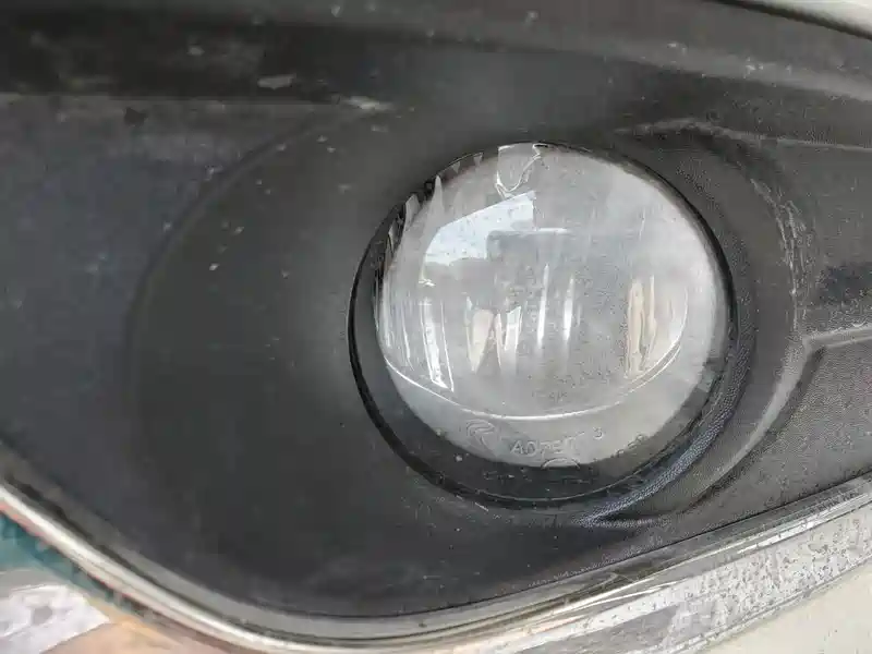

问 雾灯起雾,严重时有小水珠 删除 推荐精华 置顶 取消置顶 关闭回复 打开回复 推荐编辑 楼主禁言 移动帖子 重置头像 操作记录 lzc彬波 0浏览 · 2020-07-13 11:06 这几天发现驾驶位这边这个雾灯每次停车后都会有雾气,潮湿天或下雨天时候有小水珠,以前没有出现过这种情况,去4s保养的时候问他们说是正常,大家有出现这种情况吗? 举报 打开汽车之家 阅读体验更好 相关问题 更多 问请教各位车友们 0回答 问科雷傲大灯调节 0回答 问无钥匙失灵的问题 0回答 问求助:后尾翼盖板配件 0回答 问科雷傲变速箱异响 0回答 问自动时间不准 0回答 全部回复 只看楼主 龍顏威鋒 关禁闭 已屏蔽 通常情况下,车子在雨天或洗车后,有时由于这个内外温差的原因.车灯是会起雾的现象,开启车灯照一会就没了。 2020-07-13 11:07 回复 沙发 屏蔽此人 举报 删除 取消删除 禁言 重置头像 共有条对话 > 不知道叫什么好哦 关禁闭 已屏蔽 秦新能源 这个主要还是因为密封不严导致的啊,建议你直接开到店里让他们帮你更换一个吧 2020-07-13 11:09 回复 板凳 屏蔽此人 举报 删除 取消删除 禁言 重置头像 共有条对话 > 舒服007 关禁闭 已屏蔽 一般情况下,如果遇到车灯内有雾气,应首先分析雾气出现的原因,如果是因为温差或湿气所致,比如使用车灯时间过长,下班回家后直接就熄灯,第二天早上就发现车灯内有雾气。车主只要打开大灯和远光灯,10~20分钟后车灯内的水雾就开始慢慢消失。但车主切记,最好不要让车灯进行高温烘烤,因为车灯的材料一般都是塑料材质,如果烘烤温度过高,很有可能会造成车灯外表软化变形。一般来说,车灯内的水分在正常使用车灯或者阳光的照射下会很快蒸发消失,如果你的车灯频繁出现进水现象,就应当到维修店检查一下灯体。 2020-07-13 11:11 回复 地板 屏蔽此人 举报 删除 取消删除 禁言 重置头像 共有条对话 > 泛滥滴小青年w 关禁闭 已屏蔽 宏光MINIEV 车灯起雾的原因多是由于空气湿度较高,造成空气中的水蒸汽凝结在大灯里。此时的车灯起雾是正常现象,起雾的原因只跟空气的湿度有关,不是由于洗车,下雨,下雪等原因造成。一般车灯起雾凝结的水汽都不是很多,打开车灯15分钟后,这些水汽就会蒸发掉,不会留在车灯里。 2020-07-13 11:13 回复 屏蔽此人 举报 删除 取消删除 禁言 重置头像 共有条对话 > 6509158 关禁闭 已屏蔽 科雷傲 应该是密封出了问题 2020-07-17 10:19 回复 屏蔽此人 举报 删除 取消删除 禁言 重置头像 共有条对话 > wangyuyu528 关禁闭 已屏蔽 就是密封有问题,没啥疑问。 做工好的车就不会。 2020-07-28 20:37 回复 屏蔽此人 举报 删除 取消删除 禁言 重置头像 共有条对话 > Neboyoyoyo 关禁闭 已屏蔽 正常的,大灯有时也会 2020-07-29 04:56 回复 屏蔽此人 举报 删除 取消删除 禁言 重置头像 共有条对话 > 还想在主楼增加内容?点击续写主楼内容 登录 参与更多互动 发表回复 打开App,查看更多评论 首 页 上一页 下一页 末 页 跳 转 取 消 还想在主楼增加内容?点击续写主楼内容 登录 参与更多互动 系统故障 发表回复 图片最多上传9张 微信好友 微信朋友圈 新浪微博 QQ好友 QQ空间 取消 相关推荐 加载中
