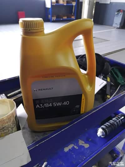

请教,2.0两驱,用那个型号的机油好?30的好还是40的好?4s店只有w40的。
高楼的角落 楼主 关禁闭 已屏蔽
科雷傲
我自己觉得应该用w30的

我的4s店里直接换的40的
高楼的角落 楼主 关禁闭 已屏蔽
科雷傲
棕傲 2020/03/29 22:22:06 发表在 4楼
我的4s店里直接换的40的
这边也是都换40的

4s店说厂家现在只供w40机油
2020-03-31 13:40 回复

4s店没有30的,只能用40的了
2020-03-31 14:07 回复

4S怎么可能没有30粘度的机油呢?
雷诺原厂机油矿物质有30的,半合成是40的,全合成是30的
高楼的角落 楼主 关禁闭 已屏蔽
科雷傲
zgy020 2020/04/01 13:46:25 发表在 15楼
4S怎么可能没有30粘度的机油呢?雷诺原厂机油矿物质有30的,半合成是40的,全合成是30的
就是说半合成的

zgy020 关禁闭 已屏蔽
科雷傲
烈火雄心86 2020/08/19 10:57:40 发表在 18楼
对呀,黄桶的是中石化的半合成、黑桶是埃尔夫的全合成
烈火雄心86 关禁闭 已屏蔽
zgy020 2020/08/19 11:24:20 发表在 19楼
