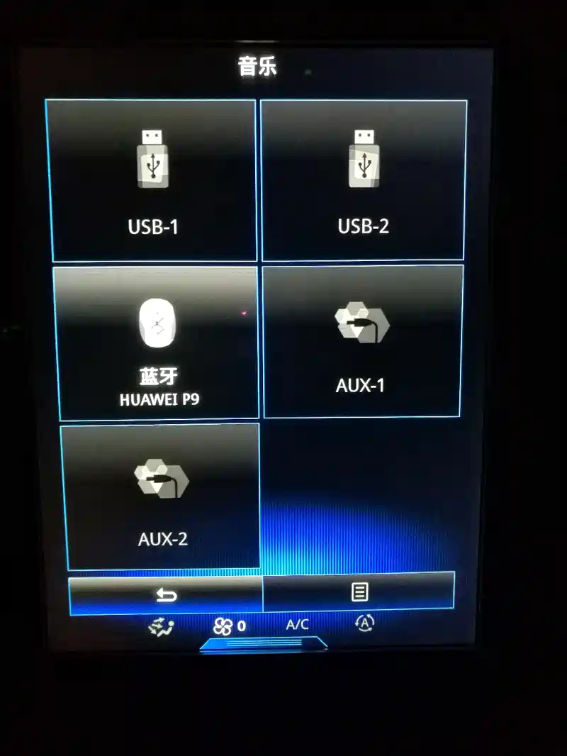

我经常用SD卡听音乐。之前切换音乐时,总能切换到SD选项,而且音乐栏里面也有这一项。现在找不到了。请问车友们遇到过这种情况吗?

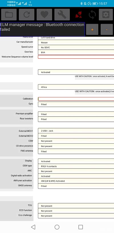

这个是车机升级后导致的,原始设置是2u***/sd/Jack,升级后变成2u***/Jack,所以导致没有sd选项了.
可以用诊断软件修改为原始设置,不修改也无所谓

shunfengdeli 楼主 关禁闭 已屏蔽
科雷傲
阿大毛 2020/01/01 18:40:34 发表在 地板
好像以前有过一次!重新插一下就好了!
我重新插了好多次,还新买了一个新卡试试,还是不成。
2020-01-01 20:10 回复

阿大毛 关禁闭 已屏蔽
马自达3
shunfengdeli 2020/01/01 20:10:14 发表在 4楼
应该是设置的问题!你进入音乐界面调调
pcboys 关禁闭 已屏蔽
科雷嘉
科雷傲
pcboys 2020/01/02 16:00:26 发表在 9楼
这个是车机升级后导致的,原始设置是2u***/sd/Jack,升级后变成2u***/Jack,所以导致没有sd选项了.可以用诊断软件修改为原始设置,不修改也无所谓
貌似太高级太复杂了
,感谢高手指导,可惜我整不了啊。菜鸟,没弄过。
