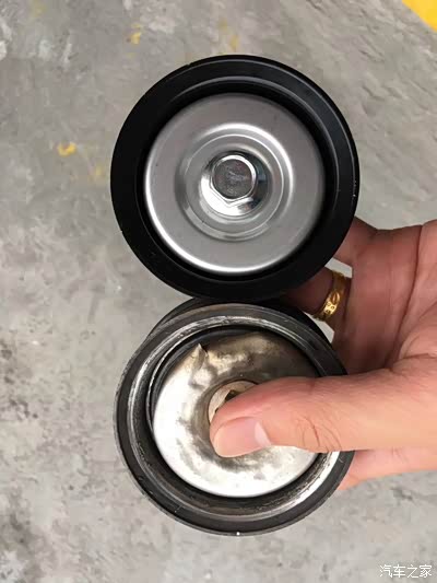

问 科雷傲进口 哪些皮带要换? 删除 推荐精华 置顶 取消置顶 关闭回复 打开回复 推荐编辑 楼主禁言 移动帖子 重置头像 操作记录 dk6906 0浏览 · 2019-12-27 20:14 7年12wkm了,哪些皮带要换?费用多少?必须去4s还是可以其他修理厂更换?正时是链条不用换我知道。 举报 打开汽车之家 阅读体验更好 相关问题 更多 问科雷傲 0回答 问14年雷诺轮胎尺寸 0回答 问进口老科雷傲后排异响 0回答 问求租气囊插头怎么插啊 0回答 问科雷傲行驶异响 0回答 问积碳清洗时间间隔 0回答 全部回复 只看楼主 席琳 关禁闭 已屏蔽 需要换了,他们要求涨紧轮和皮带一起换,我是6年6万的时候换的,换下来的皮带已经全是裂口了,我没换涨紧轮,只换了皮带,要了我260,如果换涨紧轮就要1500多,这是外面保养的价,如果在ssss最少翻一倍。 2019-12-27 21:06 回复 沙发 屏蔽此人 举报 删除 取消删除 禁言 重置头像 共有条对话 > 洪源6 关禁闭 已屏蔽 宝马5系新能源 发电机皮带 2019-12-28 08:44 回复 板凳 屏蔽此人 举报 删除 取消删除 禁言 重置头像 共有条对话 > 63601 关禁闭 已屏蔽 只有发电机皮带是易损件,不过不急着更换。因为即便发电机皮带断了短时间对车辆也没有影响,所以等断了再换也来得及。很多车友10年20万公里都没换皮带,还在正常使用。如果楼主一定要换,可以在任何修理厂更换,不需要特殊技术,最好同时检查张紧轮。皮带型号:盖茨6PK1810。有一点提醒楼主,这个皮带不是正时皮带,有裂纹不影响使用,新皮带使用几个月就会出现裂纹,不必大惊小怪,只要不断裂就可正常使用。 2019-12-28 12:37 回复 地板 屏蔽此人 举报 删除 取消删除 禁言 重置头像 共有条对话 > dk6906 楼主 关禁闭 已屏蔽 科雷傲(进口) 63601 2019/12/28 12:37:46 发表在 地板 只有发电机皮带是易损件,不过不急着更换。因为即便发电机皮带断了短时间对车辆也没有影响,所以等断了再换也来得及。很多车友10年20万公里都没换皮带,还在正常使用。如果楼主一定要换,可以在任何修理厂更换,不需要特殊技术,最好同时检查张紧轮。皮带型号:盖茨6PK1810。有一点提醒楼主,这个皮带不是正时皮带,有裂纹不影响使用,新皮带使用几个月就会出现裂纹,不必大惊小怪,只要不断裂就可正常使用。多谢!就是说可以考虑换一下发电机皮带,张紧轮不一定要换。是吧?也就是怕出远门期间出问题。 2019-12-28 14:37 回复 举报 删除 取消删除 禁言 重置头像 共有条对话 > dk6906 楼主 关禁闭 已屏蔽 科雷傲(进口) xiaojun18902108111 2019/12/28 08:44:59 发表在 板凳 发电机皮带您换了吗? 2019-12-28 14:37 回复 举报 删除 取消删除 禁言 重置头像 共有条对话 > dk6906 楼主 关禁闭 已屏蔽 科雷傲(进口) 席琳 2019/12/27 21:06:18 发表在 沙发 需要换了,他们要求涨紧轮和皮带一起换,我是6年6万的时候换的,换下来的皮带已经全是裂口了,我没换涨紧轮,只换了皮带,要了我260,如果换涨紧轮就要1500多,这是外面保养的价,如果在ssss最少翻一倍。4s报价1600多,不走店里1100。算上张紧轮。 2019-12-28 14:38 回复 举报 删除 取消删除 禁言 重置头像 共有条对话 > 席琳 关禁闭 已屏蔽 dk6906 2019/12/28 14:38:14 发表在 6楼 4s报价1600多,不走店里1100。算上张紧轮。是原装进口配件吗?如果是东风国产的配件是这个价。 2019-12-28 17:04 回复 屏蔽此人 举报 删除 取消删除 禁言 重置头像 共有条对话 > 63601 关禁闭 已屏蔽 dk6906 2019/12/28 14:37:07 发表在 4楼 多谢!就是说可以考虑换一下发电机皮带,张紧轮不一定要换。是吧?也就是怕出远门期间出问题。张紧轮不一定换,但是要检查一下,是否异响,润滑脂是否干涸。考虑到拆卸皮带、张紧轮比较麻烦,所以一般换皮带都建议连同张紧轮一起更换。 2019-12-28 20:43 回复 屏蔽此人 举报 删除 取消删除 禁言 重置头像 共有条对话 > 63601 关禁闭 已屏蔽 dk6906 2019/12/28 14:38:14 发表在 6楼 4s报价1600多,不走店里1100。算上张紧轮。科雷傲皮带180元,张紧轮500元左右,张紧轮也可以买奇骏的件,只要200多元。找个修理厂给换上,不超过200工时费。 2019-12-28 20:51 回复 屏蔽此人 举报 删除 取消删除 禁言 重置头像 共有条对话 > 洪源6 关禁闭 已屏蔽 宝马5系新能源 dk6906 2019/12/28 14:37:26 发表在 5楼 您换了吗?换了,只换的皮带,好像没换轮,二三百吧。忘记了 2019-12-29 11:07 回复 屏蔽此人 举报 删除 取消删除 禁言 重置头像 共有条对话 > dk6906 楼主 关禁闭 已屏蔽 科雷傲(进口) xiaojun18902108111 2019/12/29 11:07:46 发表在 10楼 换了,只换的皮带,好像没换轮,二三百吧。忘记了4s说是一套的,算了,换了,反正到换车应该不用再换了。 顺便检查下摆臂,橡胶套都裂了,一起换了一对。 2019-12-29 15:26 回复 举报 删除 取消删除 禁言 重置头像 共有条对话 > dk6906 楼主 关禁闭 已屏蔽 科雷傲(进口) 63601 2019/12/28 20:51:44 发表在 9楼 科雷傲皮带180元,张紧轮500元左右,张紧轮也可以买奇骏的件,只要200多元。找个修理厂给换上,不超过200工时费。买个心安吧,找的4s机修的,1160换了皮带和轮。 2019-12-29 15:27 回复 举报 删除 取消删除 禁言 重置头像 共有条对话 > dk6906 楼主 关禁闭 已屏蔽 科雷傲(进口) 席琳 2019/12/28 17:04:51 发表在 7楼 是原装进口配件吗?如果是东风国产的配件是这个价。师傅说跟东风新款不通用,都还是进口件。 2019-12-29 16:10 回复 举报 删除 取消删除 禁言 重置头像 共有条对话 > 63601 关禁闭 已屏蔽 dk6906 2019/12/29 15:27:33 发表在 12楼 买个心安吧,找的4s机修的,1160换了皮带和轮。断了再换都来的急,有的车友20多万公里了还没换,照样跑的欢实着了 2019-12-29 20:03 回复 屏蔽此人 举报 删除 取消删除 禁言 重置头像 共有条对话 > 洪源6 关禁闭 已屏蔽 宝马5系新能源 dk6906 2019/12/29 15:26:42 发表在 11楼 4s说是一套的,算了,换了,反正到换车应该不用再换了。 顺便检查下摆臂,橡胶套都裂了,一起换了一对。嗯换了能再战斗几年 2019-12-29 22:09 回复 屏蔽此人 举报 删除 取消删除 禁言 重置头像 共有条对话 > zgy020 关禁闭 已屏蔽 科雷傲 皮带附件包含:发电机皮带、张紧轮、过渡轮皮带一般就是老化断开张紧轮、过渡轮一般是轴承磨损(听见异响就要换了,因为除了异响之外,还有过度磨损发热,导致螺丝焊死在正时盖上 2020-11-10 11:03 回复 屏蔽此人 举报 删除 取消删除 禁言 重置头像 共有条对话 > 御风潜行 关禁闭 已屏蔽 科雷傲(进口) 这个貌似皮带张紧轮不好拆,所以一般让两个一起换 2020-11-14 05:35 回复 屏蔽此人 举报 删除 取消删除 禁言 重置头像 共有条对话 > 还想在主楼增加内容?点击续写主楼内容 登录 参与更多互动 发表回复 打开App,查看更多评论 首 页 上一页 下一页 末 页 跳 转 取 消 还想在主楼增加内容?点击续写主楼内容 登录 参与更多互动 系统故障 发表回复 图片最多上传9张 微信好友 微信朋友圈 新浪微博 QQ好友 QQ空间 取消 相关推荐 加载中
