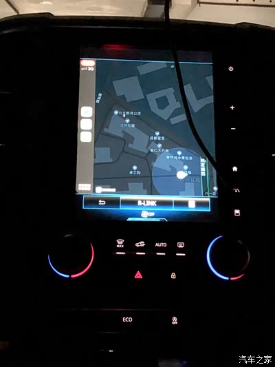

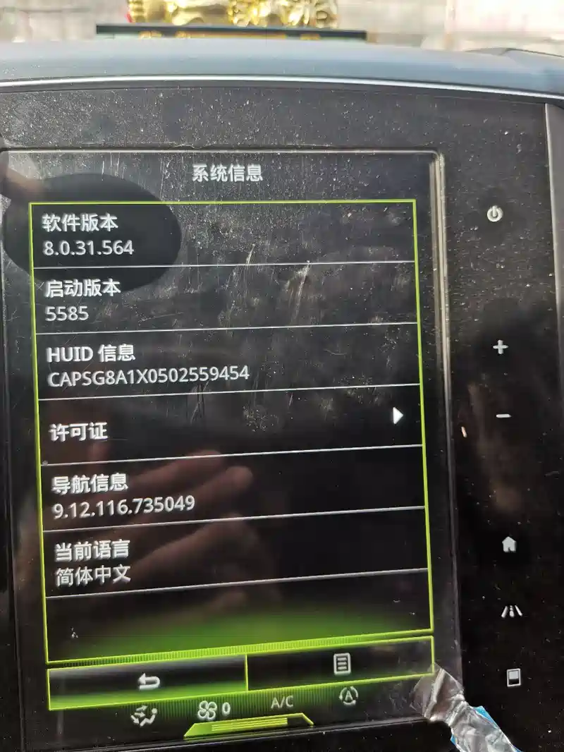

为什么车友们升级系统后百度CarLife可以全屏,而我升级后除了可以在屏幕上放置空调快捷键之外其他没什么变化呢?并且连接百度CarLife是蓝牙一会显示连接一会又断开

全屏的是carplay,carlife不能全屏,蓝牙一直断断续续,将carlife版本降到5.11.01就好了,新版蓝牙都会不稳定。

升级用了大概两个小时,系统升级不要钱,地图升级要300,我没有升级地图

首先,你手机上的carlife要安装新的版本,然后,蓝牙问题没法解决,不能同时连接蓝牙和数据线。

    我去了两次了都没升成,今天打电话说好了,明天过去。你你2.0还是2.5的?

    升好了。全屏CarPlay真香。

    我今天去升一上午都没升成,说网速慢,老是卡那不动

    这两天都可以升级么?我去了两趟4S都说雷诺后台服务更新升不了级呢?

    yangdaiyang 2019/12/19 10:20:43 发表在 14楼
    升好了。全屏CarPlay真香。
    可以发个照片吗?

    4s的wifi不行。后来师傅用他的手机热点升的。厂家授权1分钟就下载好了。
    哎芮芭嘀嘞玼冓 关禁闭 已屏蔽
    10086_1 2019/12/21 01:17:27 发表在 17楼
    可以发个照片吗?
