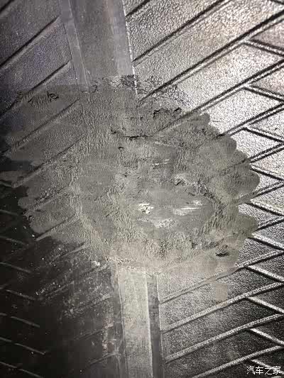

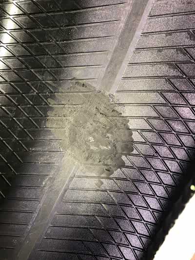

轮胎被大螺栓扎了,补胎(在邓禄普轮胎店补的)的时候,打磨内表面,钢丝都露出来了,伤口在轮胎偏中心位置,补了,不知道这样的轮胎要不要换掉啊?
本来一年也就跑五六次高速,每次500公里。问了邓禄普轮胎店,原装胎一条900多,真贵啊
内表面漏出钢丝
内表面漏出钢丝

逸致
问题不大,内补,可以保护内层钢丝,而且,对应胎冠位置,相对耐冲击要强于胎侧。可以继续使用,
2019-10-31 19:10 回复

明锐
这个问题不大呀,钢丝没有断裂,而且这个底部位置厚度比较厚的。
2019-10-31 19:11 回复

英朗
通过看图片被损坏的位置表面有大片污渍 不能从图片准确判断损坏情况 建议到专业店里面检查
2019-10-31 19:12 回复

kry4369 2019/10/31 19:10:20 发表在 沙发
谢谢,放心多了
2019-10-31 19:18 回复

唐八戒2016 2019/10/31 19:11:24 发表在 板凳
钢丝可能被扎断了一根,不过我看问题不大,就是不太放心
2019-10-31 19:18 回复

kaobenburongyi1 2019/10/31 19:12:12 发表在 地板
兄弟,以后这种回答就别发了,没什么卵用啊
2019-10-31 19:19 回复

聖桥将军 2019/10/31 19:19:02 发表在 6楼
举头三尺有神明不负责任的话 不能随便回答 希望楼主善意理解

科雷傲
换吧

刀锋渐冷_ 2019/11/01 08:56:20 发表在 8楼
换吧
这个真到要换掉的地步了?新胎才不到8000公里啊
