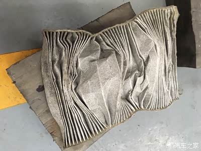

我的进口科雷傲换空调滤芯更换可是难度非常大,需要拆掉2块护板、和油箱开关等才能更换,而且拆装极其困难,熟练操作也需要2个小时,并且需要对滤芯进行加工才能装的上。
没有动手能力的,不建议自己换。我的车8年了,我只换过2次,实在太麻烦了。

进口科雷傲空调滤芯就是反人类设计,在油门旁边,很多修理工都得费九牛二虎之力,才能换完,也有人动手能力强的自己更换。我新车时在4S换过一次298元,后来一直在外面换30至50不等。空气滤芯在网上买20元一个,打开空滤合盖拿出旧的换上新的三分钟搞定

我换过!的确反人类!换这个最费嗓子~一直在骂街

这个空调滤芯安装前必须上下对应的开6-8缺口,这样才能弯曲,只有弯曲着才能装进空滤的开口,然后再慢慢塞进去扣上空滤盖,再扣上护板。第一次装用了50分钟,第二次10分钟,现在5分钟搞定,每年夏季前更换,7年了空调依旧很好,滤芯必须年年换,不换制冷效果就不好。
