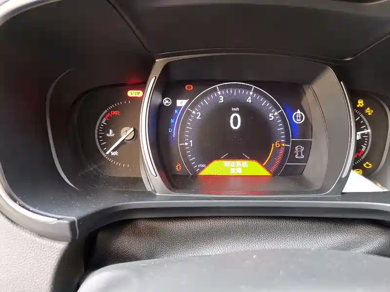

早上启动正常的,开车上班后放停车场未动,下午启动不了,显示“制动系统故障”。通过车载SOS联系到厂家(武汉),厂家通知地区就近的4S店售后服务处理,4S派出技术人员到场检测,确定是蓄电池问题,用救援车搭火启动正常。过程还算是比较顺利!那么问题来了:一、蓄电池保质期多久?二、如果过保换电池费用多少?三、能否通过x东/×猫自购更换?
原厂蓄电池(带启停功能)
