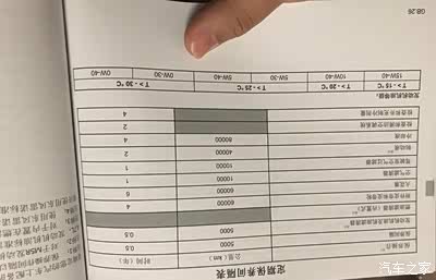

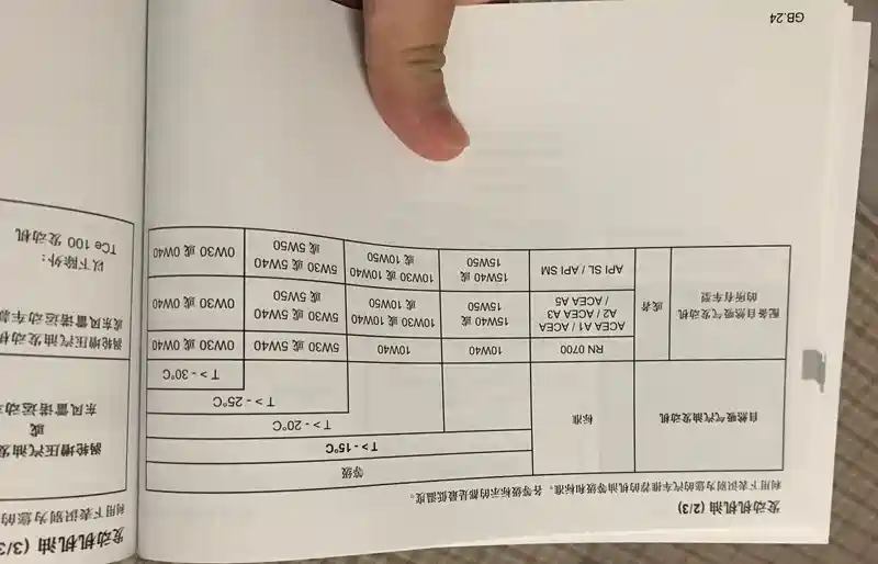

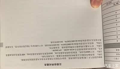

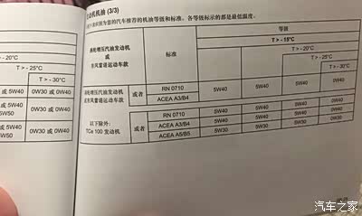

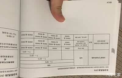

我怎么感觉说明书上是直接复制的原来老进口科雷傲的标准
首保做过了,之后打算自己搞,有没有老哥给解答一下,用什么机油最合适。

是说明书上写的标号都能用是吗?

欧标A3B4等级,认准这个就可以,其他可以忽略。

误导,A3B4是欧标认证(A3B4的,即使30油,也都是高粘度高剪切的30,粘度基本11.5以上),所以手册上说A3B4可以用,并且适合雷诺2T机头(比如拉古娜),科雷傲是日产自吸机头,适合A1B1/A5B5/GF5这些认证的低粘度30(粘度一般10-11)。
雷诺车手卅上从30到50油都可以用,只是给你个范围,可以用只表示这样用不坏车,至于油耗和驾驶感受不管你。能用,和好用并且开得舒服,还是有区别的

说明书说的很清楚呀,30-50号机油随便用!!但是,根据我的经验,0w30机油最好,要欧标A3B4的,A5B5的噪音大。我目前用壳牌,8000一换,有雷诺认证。

    RN0700认证里面是有A5B5的。

    是不是用粘度10左右的30油就可以了
