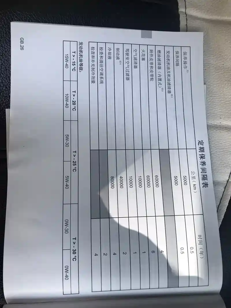

问 2w公里保养和空调压缩机问题 删除 推荐精华 置顶 取消置顶 关闭回复 打开回复 推荐编辑 楼主禁言 移动帖子 重置头像 操作记录 dreaq 0浏览 · 2019-08-26 09:07 图上说刹车油要2年更换一次,新车是从出场的时候开始算的吗?昨晚上下着雨,凉车启动(从来不熄火之前关空调)后发现空调压缩机有哒哒哒的声音,关闭后过了一会又好了这是什么原因? 举报 打开汽车之家 阅读体验更好 相关问题 更多 问换前后轴齿轮油 0回答 问求助大佬们帮助 0回答 问请教仪表盘乱显示 0回答 问17款换什么电瓶好 0回答 问科雷傲 0回答 问科雷傲变速箱异响 0回答 全部回复 只看楼主 liuzhly 关禁闭 已屏蔽 名图 按照这个更换即可!不过刹车油如果你感觉问题不大可以延长更换,这个我车4年多了也没更换 2019-08-26 09:08 回复 沙发 屏蔽此人 举报 删除 取消删除 禁言 重置头像 共有条对话 > 我干什么都行 关禁闭 已屏蔽 迈腾 这样的问题建议去售后检查一下,比较复杂,自己真的是没有办法搞好的,有机会就去吧。他们都是专业的。 2019-08-26 09:09 回复 板凳 屏蔽此人 举报 删除 取消删除 禁言 重置头像 共有条对话 > 罗西尼红色5HB 关禁闭 已屏蔽 沃尔沃XC60 没什么大问题,这个可以观察再说,不用着急去修刹车油没有必要这么早,勤观察,测水分饱和度, 2019-08-26 09:09 回复 地板 屏蔽此人 举报 删除 取消删除 禁言 重置头像 共有条对话 > 行者3581 关禁闭 已屏蔽 昕锐 制动液一般是二年或四万公里,这个到期了你检查一下含水量,如果超过了3%就换掉,一超可以再跑跑。空调皮带响的问题有可能是皮带受潮或者有水,摩擦的声音,没什么大问题。 2019-08-26 09:10 回复 屏蔽此人 举报 删除 取消删除 禁言 重置头像 共有条对话 > 小潘wang 关禁闭 已屏蔽 楼主这个情况,我觉的还是要去4S检查一下比较安全些,让4S工作人员看看到哪里出了问题! 2019-08-26 09:14 回复 屏蔽此人 举报 删除 取消删除 禁言 重置头像 共有条对话 > wlyzz1982 关禁闭 已屏蔽 欧蓝德 出厂时间不长的新车,两年或者四万公里更换一次刹车油即可,不要超期过久,以免刹车油变质,性能下降。 2019-08-26 09:14 回复 屏蔽此人 举报 删除 取消删除 禁言 重置头像 共有条对话 > 杨三郎0755 关禁闭 已屏蔽 空调哒哒异响我遇到处理过,原因为树叶等杂物进了鼓风机,拆开清理就好了,但不一定每个异响都是这情况,有这可能 2019-08-26 09:53 回复 屏蔽此人 举报 删除 取消删除 禁言 重置头像 共有条对话 > 风车云马an 关禁闭 已屏蔽 刹车油2年(40000)更换,不必狐疑,到了就换,花不了几个钱。保持刹车油洁净度比换滤芯、机油要重要得多。 2020-08-31 10:58 回复 屏蔽此人 举报 删除 取消删除 禁言 重置头像 共有条对话 > 还想在主楼增加内容?点击续写主楼内容 登录 参与更多互动 发表回复 打开App,查看更多评论 首 页 上一页 下一页 末 页 跳 转 取 消 还想在主楼增加内容?点击续写主楼内容 登录 参与更多互动 系统故障 发表回复 图片最多上传9张 微信好友 微信朋友圈 新浪微博 QQ好友 QQ空间 取消 相关推荐 加载中
