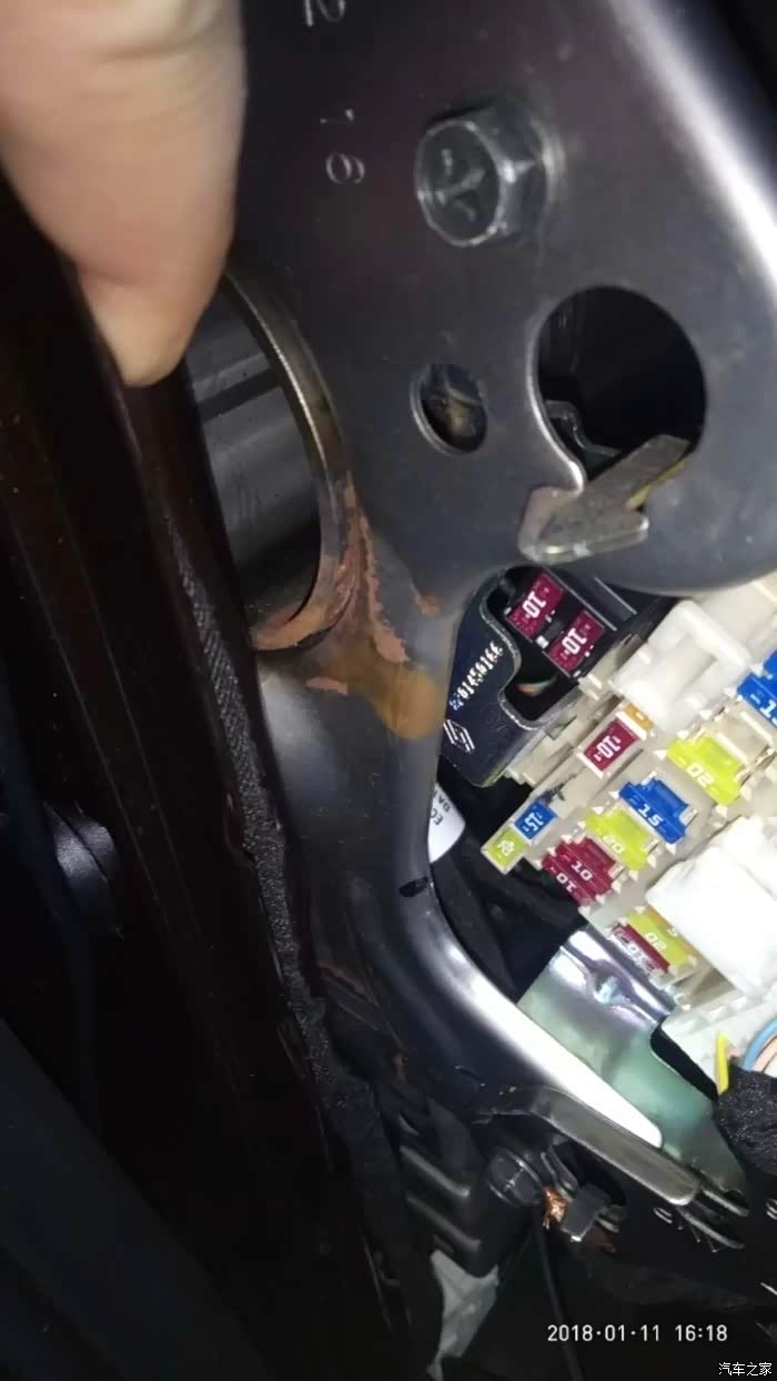

问 才买的科雷傲中控支架生锈是什么原因? 删除 推荐精华 置顶 取消置顶 关闭回复 打开回复 推荐编辑 楼主禁言 移动帖子 重置头像 操作记录 a傀儡a 0浏览 · 2019-05-22 14:41 才买的科雷傲中控支架生锈是什么原因? 举报 打开汽车之家 阅读体验更好 相关问题 更多 问17款科雷傲2.5 0回答 问这个有裂纹,用换吗? 0回答 问科雷傲变速箱异响 0回答 问自动时间不准 0回答 问积碳清洗时间间隔 0回答 问急急急方向盘按键失灵 0回答 全部回复 只看楼主 ac408 关禁闭 已屏蔽 标致408 那就是因为中控支架的防锈做的不好呗。楼主应该上个图片来给大家看看,以后买车要小心。 2019-05-22 14:45 回复 沙发 屏蔽此人 举报 删除 取消删除 禁言 重置头像 共有条对话 > 疯辉 关禁闭 已屏蔽 五菱宏光 这个也不关科雷傲的事,基本上很多车企的仪表台横梁都没有做防锈处理的,生锈是必然 2019-05-22 14:45 回复 板凳 屏蔽此人 举报 删除 取消删除 禁言 重置头像 共有条对话 > 佛保微笑 关禁闭 已屏蔽 2019-05-22 14:51 回复 地板 屏蔽此人 举报 删除 取消删除 禁言 重置头像 共有条对话 > 刀锋渐冷_ 关禁闭 已屏蔽 科雷傲 基本人家拿机油给你擦擦了事 2019-05-22 15:05 回复 屏蔽此人 举报 删除 取消删除 禁言 重置头像 共有条对话 > 再见我的老伙伴307 关禁闭 已屏蔽 标致307 二楼说的是大实话,这一点生锈基本上跟行车安全没什么关系,rav4座椅生锈早就不是什么秘密了,说白了就是厂家降成本,主观感受不好 2019-05-22 23:58 回复 屏蔽此人 举报 删除 取消删除 禁言 重置头像 共有条对话 > 再见我的老伙伴307 关禁闭 已屏蔽 标致307 刀锋渐冷_ 2019/05/22 15:05:35 发表在 4楼 基本人家拿机油给你擦擦了事的确是最简单而且有效的方法 2019-05-22 23:59 回复 屏蔽此人 举报 删除 取消删除 禁言 重置头像 共有条对话 > 光极流 关禁闭 已屏蔽 卡缤 乘用车的室内结构件是不做防锈的,此处有焊接,把镀锌蒸发了,所以会生锈,随便拆一个车都这样。 2019-05-23 16:42 回复 屏蔽此人 举报 删除 取消删除 禁言 重置头像 共有条对话 > 还想在主楼增加内容?点击续写主楼内容 登录 参与更多互动 发表回复 打开App,查看更多评论 首 页 上一页 下一页 末 页 跳 转 取 消 还想在主楼增加内容?点击续写主楼内容 登录 参与更多互动 系统故障 发表回复 图片最多上传9张 微信好友 微信朋友圈 新浪微博 QQ好友 QQ空间 取消 相关推荐 加载中
