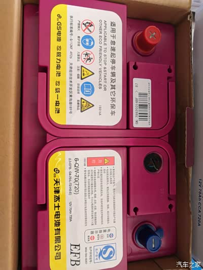

科雷傲原装鬼子的GS品牌电池,容量70AH,EFB启停技术电池,价格八百以内,国产品牌六百左右。
