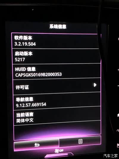

那位朋友知道吗?我想更新一下我的车机。

有版本号吗?
2019-03-08 10:41 回复
pcboys 关禁闭 已屏蔽
科雷嘉
3.2.20.904
锦衣夜行之字有云 关禁闭 已屏蔽
pcboys 2019/03/08 10:47:13 发表在 6楼
3.2.20.904
我的是3.2.20.644,话说新版本升级了哪些内容?
pcboys 关禁闭 已屏蔽
科雷嘉
无功能性的更新,就是消除bug的,主要是ios12蓝牙的适配性更新,需要把启动版本也同步更新了,更新至5442最好
哎芮芭嘀嘞玼冓 楼主 关禁闭 已屏蔽
pcboys 2019/03/08 21:43:00 发表在 8楼
我的估计还是最早的。
启动版本怎么更新?我之前刷过启停软件的,没有变化。
2019-03-09 18:29 回复
pcboys 关禁闭 已屏蔽
科雷嘉
yangdaiyang 2019/03/09 18:29:01 发表在 9楼
我的估计还是最早的。启动版本怎么更新?我之前刷过启停软件的,没有变化。
启动版本又称为miccom,是用来连接android和底层硬件的中间层,目前为止,启动版本暂时只能使用clip(雷诺诊断程序)对车机进行reprog(重编程)操作来升级,不能使用usb来进行,所以,这个升级目前只能由4s来进行
yjhyb80 关禁闭 已屏蔽
科雷傲
有故障吧,为什么要刷机呢
哎芮芭嘀嘞玼冓 楼主 关禁闭 已屏蔽
pcboys 2019/03/09 18:37:17 发表在 10楼
原来是这样。我之前用carplay。出现过卡死。看看更新下有没有改善。
2019-03-11 15:08 回复
