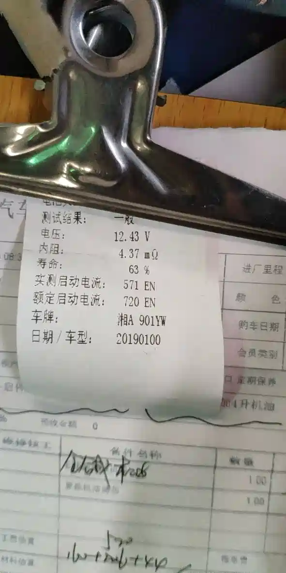

刚满一年的车,电池寿命只剩63%是否正常?是否更换?
draculadead
0浏览 · 2019-01-26 18:30
17年12月提的车,今天去保养时显示电池寿命只剩63%是否正常?要换不?

这个车的电瓶一年能说明剩余以70%,这是正常的现象。一般机动车蓄电池的更换周期都是一般就是2到3年左右。

不正常原装电瓶一般可以用4年,但是到科雷傲这里就很正常了一般活不过2年,17款的科雷傲就我知道的车友都换了电瓶

挂了再换,这车的电瓶严重短命,别再用启停了

15款昂科拉,5年,9万公里,没换过电瓶,没有过故障。今天测试报告是
电池类型:12v
测试结果:请更换
电压:12.43v
内阻:10.14m?
寿命:12%
实测启动电流:275cca
额定启动电流:760cca
我打算再开一万公里再换

换不换需要自己判断吗?给你测电池的人怎么说?

63%?离挂还早着呢吧?人家12%的还准备挺一年呢,你着什么急?
