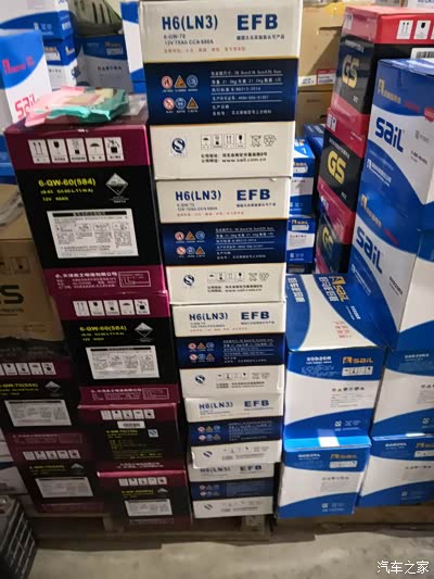

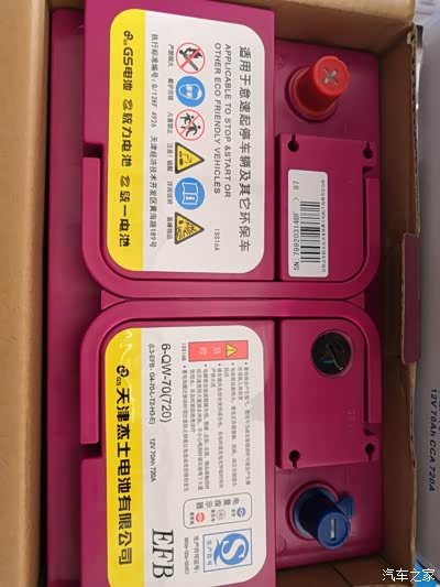

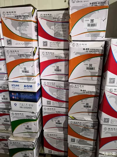

科雷傲原装鬼子的GS启停电池,容量70A,汽配城也就八百左右。风帆、骆驼也就六百左右。

把电池上面的贴纸撕掉,下面有六个孔,用平口螺丝刀打开,看看里面缺不缺水,如果缺水买点电池补充液或到超市买小两瓶蒸馏水,加到电池里面,如果有充电机,用小电流充一晚,应该还可以使用一两年。科雷傲科雷嘉和日产逍客都是GS的EFB启停电池,大部分换了拆下的电池,都是电池过充,电池两边鼓胀。
