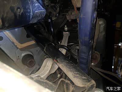

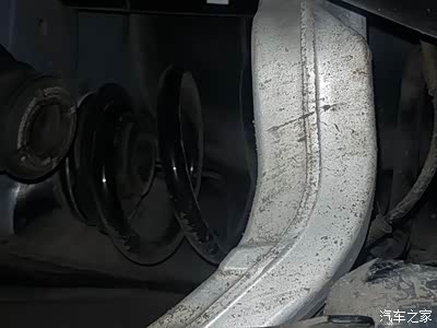

困扰了好几个月,过减速带和颠簸严重的路段,就有异响,售后师傅经过两天不懈努力,今天终于解决了,是减震弹簧胶套在作怪。我家住的车库比较长,过的减速带比较多,每次回家进了车库的路上就开始糟心,现在异响解除了,今晚下班回家路特别舒畅,前来和论坛的朋友们分享一下。

修车师傅挨着试的

换了两个后减震的弹簧胶套

橡胶垫刚换一段时间,确实不响了,时间久了又响了,后来又去ssss盘查,最终给的答案是更换原厂减震支臂,我也同意了,更换后,确实不响了,目前更换已有几个月了,没有再次发生异响状况,开着很舒心。
