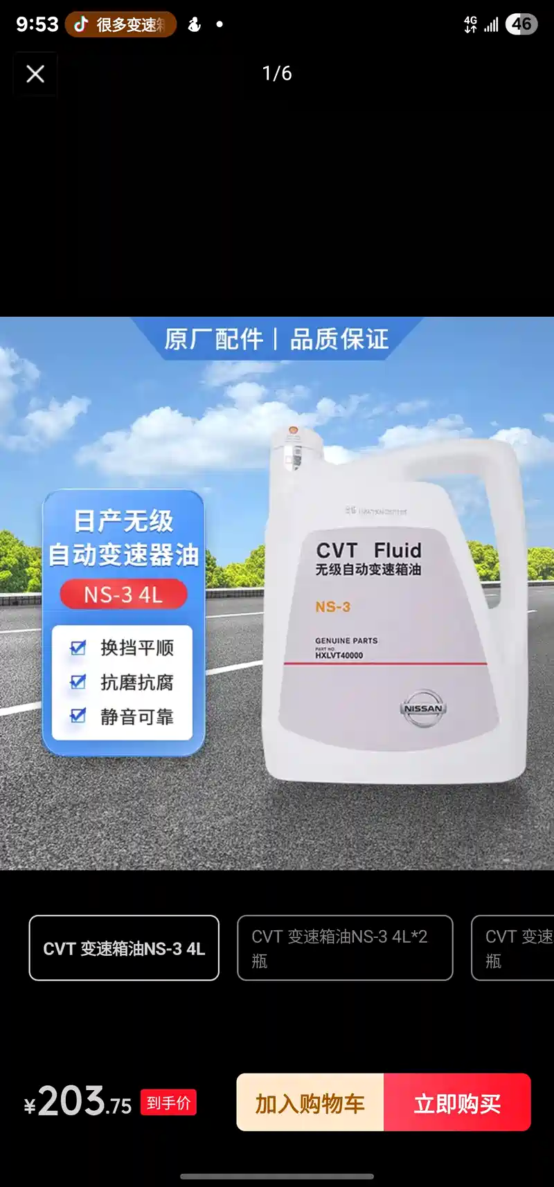

问 更换变速箱油出问题了 删除 推荐精华 置顶 取消置顶 关闭回复 打开回复 推荐编辑 楼主禁言 移动帖子 重置头像 操作记录 a9zsecrloyh 0浏览 · 2025-09-13 21:55· 发布于浙江 为什么换了变速箱油反而有顿挫了,换的是日产原装的,重力换的,没拆油底壳就换了外置滤芯! 举报 打开汽车之家 阅读体验更好 相关问题 更多 问求助:后尾翼盖板配件 0回答 问请教仪表盘乱显示 0回答 问科雷傲 0回答 问这个有裂纹,用换吗? 0回答 问自动时间不准 0回答 问科雷傲大灯调节 0回答 全部回复 只看楼主 帆番仔 关禁闭 已屏蔽 Model Y 有两个滤芯,一个在油底壳里面,一个是在外面圆柱形的 2025-09-13 23:05 来自江西 回复 沙发 屏蔽此人 举报 删除 取消删除 禁言 重置头像 共有条对话 > 可以买辆车 关禁闭 已屏蔽 重力换油没拆油底壳容易新旧油混着用,cvt变速箱对油液比例特别敏感。顿挫可能是油没换彻底或者油底壳杂质没清掉,最好用循环机彻底更换一次,顺便把内置滤芯也换了。 2025-09-14 00:07 来自北京 回复 板凳 屏蔽此人 举报 删除 取消删除 禁言 重置头像 共有条对话 > 飙风一族01 关禁闭 已屏蔽 哎 老车公里数长就不建议换了, 换油出问题的真不少 进口科雷傲 适配是NS-2变速箱油。NS-3是后续出的 2025-09-14 09:04 来自江苏 回复 地板 屏蔽此人 举报 删除 取消删除 禁言 重置头像 共有条对话 > 萌哥wm 关禁闭 已屏蔽 传祺ES9 a9zsecrloyh兄,可能是重力换油没换干净,旧油残留和新油混合,影响了变速箱工作;也可能是换油后油路有气泡,或者外置滤芯更换后,变速箱还没适应新的油路状态。你可以试试再跑一段时间,让变速箱自行学习适应,要是还顿挫,就去检查油液是否足量、清洁。希望这些对兄弟有帮助。 2025-09-14 12:19 来自广东 回复 屏蔽此人 举报 删除 取消删除 禁言 重置头像 共有条对话 > 回声2016 关禁闭 已屏蔽 不拆油底壳,你换10次都换不干净 2025-09-14 19:28 来自陕西 回复 屏蔽此人 举报 删除 取消删除 禁言 重置头像 共有条对话 > 苏州大龄人 关禁闭 已屏蔽 7年近8万公里,打算开个十来年,但不打算换变速箱油,现在很丝滑没必要换。 2025-09-14 23:54 来自江苏 回复 屏蔽此人 举报 删除 取消删除 禁言 重置头像 共有条对话 > 起名真烧脑 关禁闭 已屏蔽 科雷傲 科雷傲保养手册些的变速箱免维护的,尽量不要去换油除非开了10几万了需要换的时候在去换一般还是不介意换按手册来 2025-10-06 14:45 来自浙江 回复 屏蔽此人 举报 删除 取消删除 禁言 重置头像 共有条对话 > 还想在主楼增加内容?点击续写主楼内容 登录 参与更多互动 发表回复 打开App,查看更多评论 首 页 上一页 下一页 末 页 跳 转 取 消 还想在主楼增加内容?点击续写主楼内容 登录 参与更多互动 系统故障 发表回复 图片最多上传9张 微信好友 微信朋友圈 新浪微博 QQ好友 QQ空间 取消 相关推荐 加载中
