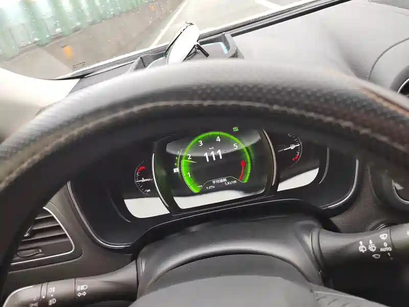

各位尊贵的科雷傲车主:
大家好
我是国产科雷傲第一批小白车主,车子有7年多行驶7万多了,一直正常保养安全省心,第6年多更换了变速箱油和四驱差速器油,也发过保养贴供大家参考,现在轮胎老化龟裂严重,准备换胎,同时还考虑到胎压监测仪也使用7年多了,就想问问车主们更换过车胎和胎压监测仪吗?谢谢告知
胎压监测仪一般能使用5—7年,也有说可以使用10年,不管几年,也可以考虑换了,如果说等报故障再换,光拆装就要花一二百,就想换胎一起可以省点,如果全换那更贵,我是想着换电池那种,请更换过电池的来说说,是什么型号电池。谢谢
