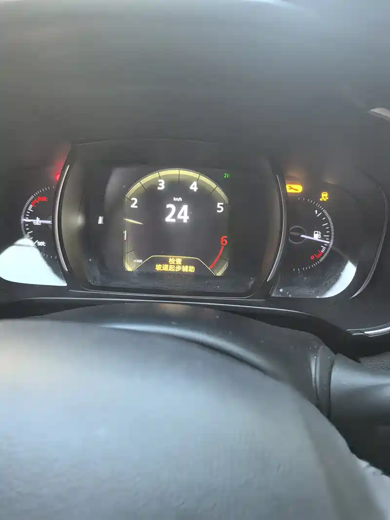

去年到现在偶尔会出现,熄火重启车辆又没事了。昨天又出现,熄火重启没用,一直这样。有人碰到同样的问题吗?怎么解决?谢谢

这情况可能是坡道辅助传感器或者ABS轮速传感器有问题,先读下故障码看看具体报的啥,有时候传感器脏了或者接触不良就会误报,去修理厂用电脑检测下最靠谱,别拖久了影响行车安全。

电脑版感冒,熄火重启会消失的

检查电瓶,应该是寿命到了

同款一年总会出来两次,有一次是电瓶没电了,有一次是路面不平

我上个月也是频繁出现过这个情况,去了途虎检测,师傅开始以为是线束问题,重新捋了线束后还是出现这个情况,后面发现是手刹电机有问题,后面从广东发货换了电机,师傅还说这个车的设计有缺陷,行驶过程等红绿灯尽量不要拉电子手刹,目前更换完也差不多一个月了,没有出现过这个情况
