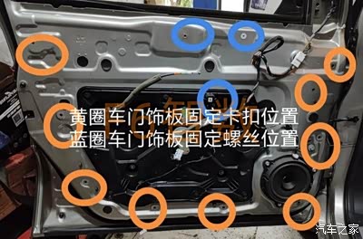

问 换门把手求助 删除 推荐精华 置顶 取消置顶 关闭回复 打开回复 推荐编辑 楼主禁言 移动帖子 重置头像 操作记录 重庆车友2328665 0浏览 · 2025-02-17 19:41· 发布于重庆 老哥们,14年的右前门把手不回位,想把内板打开做一下除锈,找了半天只找到开门那里一个螺丝,有没有拆过的老哥告下还有哪里有螺丝 举报 打开汽车之家 阅读体验更好 相关问题 更多 问科雷傲发电机故障 0回答 问无钥匙失灵的问题 0回答 问积碳清洗时间间隔 0回答 问科雷傲行驶异响 0回答 问室内灯保险是哪个啊 0回答 问科雷傲方向盘异响问题 0回答 全部回复 只看楼主 kry4369 关禁闭 已屏蔽 逸致 拍张内门把手的照片看看 02-17 23:30 来自北京 回复 沙发 屏蔽此人 举报 删除 取消删除 禁言 重置头像 共有条对话 > 秦始黄焖鸡 关禁闭 已屏蔽 哈弗大狗 开门拉手有一颗,车内拉手上下各一颗,拿翘板翘开车内门把手就能看见了,开门拉手那个是10个的螺丝,车内门把手上下是20的花键,然后记得先拆上边的三角板再翘门板 02-18 10:16 来自吉林 回复 板凳 屏蔽此人 举报 删除 取消删除 禁言 重置头像 共有条对话 > 飙风一族01 关禁闭 已屏蔽 更换拉手支架 我发过帖子。门侧面有螺丝 02-18 11:20 来自江苏 回复 地板 屏蔽此人 举报 删除 取消删除 禁言 重置头像 共有条对话 > 还想在主楼增加内容?点击续写主楼内容 登录 参与更多互动 发表回复 打开App,查看更多评论 首 页 上一页 下一页 末 页 跳 转 取 消 还想在主楼增加内容?点击续写主楼内容 登录 参与更多互动 系统故障 发表回复 图片最多上传9张 微信好友 微信朋友圈 新浪微博 QQ好友 QQ空间 取消 相关推荐 加载中
