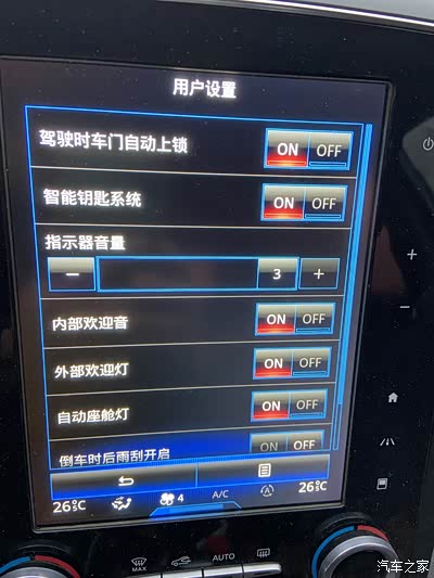

问 17款科雷傲2.5至尊版为啥不能自动锁车门,谁知道啥问题? 删除 推荐精华 置顶 取消置顶 关闭回复 打开回复 推荐编辑 楼主禁言 移动帖子 重置头像 操作记录 乐途1998 0浏览 · 2025-01-04 16:14· 发布于新疆 17款2.5科雷傲至尊版不能自动锁闭车门,各位车友是什么问题呀? 举报 打开汽车之家 阅读体验更好 相关问题 更多 问18科雷傲方向异响 0回答 问求助大佬们帮助 0回答 问科雷傲 0回答 问这个有裂纹,用换吗? 0回答 问急急急方向盘按键失灵 0回答 问求助:后尾翼盖板配件 0回答 全部回复 只看楼主 杨FleXRay 关禁闭 已屏蔽 宝骏730 你好,车辆熄火以后不能自动锁车门,这个功能不能使用的话,这个要看一下是不是功能没有打开引起的问题解决问题的话,我们可以进行这个通过仪表盘这边显示屏行车电脑里面进行车辆设置一下,找到车辆设置车门锁设置里面进行看一下,如果功能没有打开,重新把这个功能打开进行实现我们车辆熄火,人离开车辆自动上锁这个功能。 2025-01-04 16:18 来自浙江 回复 沙发 屏蔽此人 举报 删除 取消删除 禁言 重置头像 共有条对话 > 乐途1998 楼主 关禁闭 已屏蔽 首先谢谢您了,我的问题是车辆行驶中不能自动锁闭车门,以前是车速超过15码就自动锁闭车门,现在50码车门锁闭灯也不亮。 2025-01-04 16:25 来自新疆 回复 板凳 举报 删除 取消删除 禁言 重置头像 共有条对话 > 隆乐 关禁闭 已屏蔽 瑞虎 这种情况,很可能是车的自动落锁功能设置有问题。你可以在车辆的中控屏或者行车电脑里找找自动落锁相关设置,看看是不是关闭了。如果设置没问题,那可能是车门锁模块或者传感器出故障了,得找维修师傅检查一下。 2025-01-04 16:43 来自河北 回复 地板 屏蔽此人 举报 删除 取消删除 禁言 重置头像 共有条对话 > 守御千户 关禁闭 已屏蔽 传感器坏了或插头松了 2025-01-04 17:42 来自吉林 回复 屏蔽此人 举报 删除 取消删除 禁言 重置头像 共有条对话 > 南海飞行鱼 关禁闭 已屏蔽 乐骋 很简单,到设置里开启自动锁车门就好 2025-01-05 13:06 来自海南 回复 屏蔽此人 举报 删除 取消删除 禁言 重置头像 共有条对话 > 回声2016 关禁闭 已屏蔽 第一项打开 2025-01-07 19:44 来自陕西 回复 屏蔽此人 举报 删除 取消删除 禁言 重置头像 共有条对话 > 一晃而过的 关禁闭 已屏蔽 科雷傲(进口) 我的进口科雷傲,行车自动落锁的启用、停用设置:通电不启动车时,长按中控锁车键,直到仪表盘出现Auto door lock on (off) 即可。 2025-01-23 00:06 回复 屏蔽此人 举报 删除 取消删除 禁言 重置头像 共有条对话 > 还想在主楼增加内容?点击续写主楼内容 登录 参与更多互动 发表回复 打开App,查看更多评论 首 页 上一页 下一页 末 页 跳 转 取 消 还想在主楼增加内容?点击续写主楼内容 登录 参与更多互动 系统故障 发表回复 图片最多上传9张 微信好友 微信朋友圈 新浪微博 QQ好友 QQ空间 取消 相关推荐 加载中
