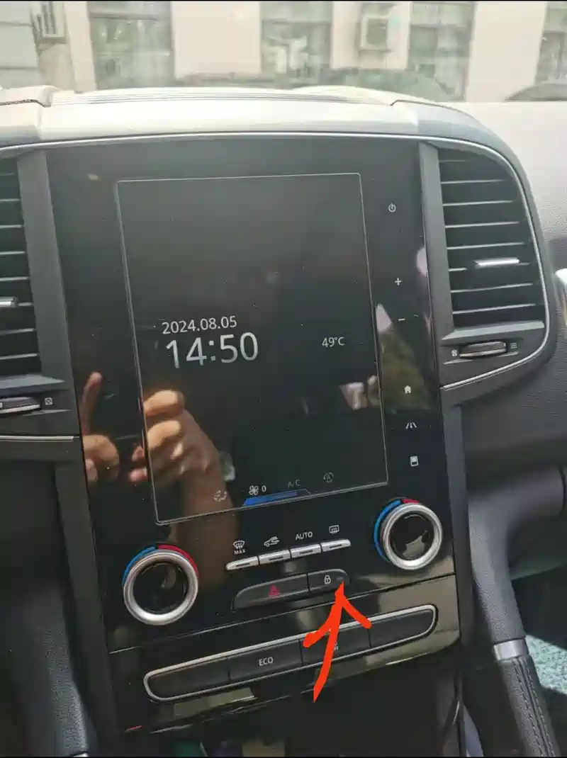

问 2017款科雷傲中控屏车门控制按钮失效 删除 推荐精华 置顶 取消置顶 关闭回复 打开回复 推荐编辑 楼主禁言 移动帖子 重置头像 操作记录 xiaozhu49000 0浏览 · 2024-09-19 08:32· 发布于江苏 请问一下,2017款科雷傲,中控屏车门控制按钮失效了,问了修理店,说都修不了,只能换屏,网上查了,说只要拆开清理一下就可以,但拆开有点复杂,没有店家愿意做,请问大家有什么好的解决办法吗? 举报 打开汽车之家 阅读体验更好 相关问题 更多 问18科雷傲方向异响 0回答 问17款科雷傲2.5 0回答 问这个有裂纹,用换吗? 0回答 问科雷傲变速箱异响 0回答 问自动时间不准 0回答 问求助大佬们帮助 0回答 全部回复 只看楼主 kry4369 关禁闭 已屏蔽 逸致 有可能是触点开关有问题。触点开关是一个密闭的电器原件,需要更换,拆下照样网上买一个看看有没有卖的。 2024-09-23 22:48 来自北京 回复 沙发 屏蔽此人 举报 删除 取消删除 禁言 重置头像 共有条对话 > 梁子111 关禁闭 已屏蔽 我的电瓶前两天坏了,更换完电瓶后也出现了开锁键失灵,但是停了一晚上第二天就恢复正常了。 2024-09-24 09:08 来自甘肃 回复 板凳 屏蔽此人 举报 删除 取消删除 禁言 重置头像 共有条对话 > 劲量电池宝 关禁闭 已屏蔽 通病,正常把屏幕拆了按钮就是触点不良,省事就换屏,不想省事就找电子屏幕仪表专修,就这个破玩意儿老师傅10分钟就搞定,麻烦的是拆屏幕要动一些塑料卡扣和装饰件,我车也坏了现在也没修别人做我车我都先把主驾驶门开个缝其余门就自动解锁,费劲也麻烦不过省的拆屏幕了,我怕有异响所以一直没修,你抖音搜下就知道根本不是啥难事,就是修理工嫌麻烦不挣钱不爱弄,特简单修这玩意儿 2024-09-24 21:02 来自辽宁 回复 地板 屏蔽此人 举报 删除 取消删除 禁言 重置头像 共有条对话 > jocksun 关禁闭 已屏蔽 名爵3 咸鱼卖的新屏300-400 2024-09-29 16:34 来自北京 回复 屏蔽此人 举报 删除 取消删除 禁言 重置头像 共有条对话 > 赖床的Loong 关禁闭 已屏蔽 无水酒精加针管 2024-10-06 20:20 来自浙江 回复 屏蔽此人 举报 删除 取消删除 禁言 重置头像 共有条对话 > 前方有没有雾 关禁闭 已屏蔽 科雷傲 通病!我是直接开主驾车门解锁。哈哈!还有一个方法:在车辆设置里找到车门自动落锁项,反复按开启(NO)和关闭(OFF),会好点,但是管不了多久。 2024-10-07 11:28 来自四川 回复 屏蔽此人 举报 删除 取消删除 禁言 重置头像 共有条对话 > 18款科雷傲 关禁闭 已屏蔽 网上买一瓶精密电子清洗剂对着按键缝里多喷几下就好了,不用换屏 2024-11-18 07:05 来自湖北 回复 屏蔽此人 举报 删除 取消删除 禁言 重置头像 共有条对话 > hhb7568 关禁闭 已屏蔽 科雷傲 怎么办的?我的也失灵了,下车时按它解不了锁![破涕为笑][破涕为笑] 2025-11-24 15:42 来自湖南 回复 屏蔽此人 举报 删除 取消删除 禁言 重置头像 共有条对话 > 还想在主楼增加内容?点击续写主楼内容 登录 参与更多互动 发表回复 打开App,查看更多评论 首 页 上一页 下一页 末 页 跳 转 取 消 还想在主楼增加内容?点击续写主楼内容 登录 参与更多互动 系统故障 发表回复 图片最多上传9张 微信好友 微信朋友圈 新浪微博 QQ好友 QQ空间 取消 相关推荐 加载中
