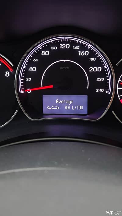

问 12款 进口科雷傲油耗高的离谱 删除 推荐精华 置顶 取消置顶 关闭回复 打开回复 推荐编辑 楼主禁言 移动帖子 重置头像 操作记录 托尼PHOTOGRAPH 0浏览 · 2024-07-31 13:05· 发布于湖南 大家有没有这种情况 一厢油只能跑240多公里。 不知道哪里出问题了 也没地方渗漏。 还有车友说我们进口科雷傲用的都是雷诺的发动机 变速箱 所以油耗高一点 东风的才是用的日产的 所以低一些 是这样吗 举报 打开汽车之家 阅读体验更好 相关问题 更多 问18科雷傲方向异响 0回答 问科雷傲 0回答 问积碳清洗时间间隔 0回答 问急急急方向盘按键失灵 0回答 问请教各位车友们 0回答 问进口老科雷傲后排异响 0回答 全部回复 只看楼主 一晃而过的 关禁闭 已屏蔽 科雷傲(进口) 用检测仪插上看节气门开度,正常怠速下绝对开度3.3,如果数值太大,就清洗节气门积碳。之后再做下复位清零。 2024-08-14 16:29 来自内蒙古 回复 沙发 屏蔽此人 举报 删除 取消删除 禁言 重置头像 共有条对话 > 北京车友2707484 关禁闭 已屏蔽 首先,发动机,变速箱都是日产的,耗材和奇骏基本通用。估计你这是二手车吧?先去检查火花塞,点火线圈,空气滤芯,机油,该换就得换。再检查喷油嘴,节气门,清理一下积碳。 2024-09-04 21:20 来自北京 回复 板凳 屏蔽此人 举报 删除 取消删除 禁言 重置头像 共有条对话 > sigh96 关禁闭 已屏蔽 科雷傲(进口) 不会吧,我表显油耗8.6,一箱油能跑600多公里 2024-09-05 10:35 来自贵州 回复 地板 屏蔽此人 举报 删除 取消删除 禁言 重置头像 共有条对话 > 爱喵欧吉桑 关禁闭 已屏蔽 PT 漫步者 我一箱油400元,市内正常能跑400公里。科雷傲2012 进口2.4 2024-09-05 21:10 来自广东 回复 屏蔽此人 举报 删除 取消删除 禁言 重置头像 共有条对话 > 广州车友6252895 关禁闭 已屏蔽 汽油泵浮子有问题不准,换了就行 2024-09-06 21:45 来自广东 回复 屏蔽此人 举报 删除 取消删除 禁言 重置头像 共有条对话 > zdz88 关禁闭 已屏蔽 楼主开的是什么路况呢?路况拥堵,油耗翻倍也正常。 2024-10-22 03:09 来自辽宁 回复 屏蔽此人 举报 删除 取消删除 禁言 重置头像 共有条对话 > 肿足骑士 关禁闭 已屏蔽 科雷傲(进口) 我原来也这样,修了一下油耗降不少 2025-01-21 18:24 来自四川 回复 屏蔽此人 举报 删除 取消删除 禁言 重置头像 共有条对话 > 还想在主楼增加内容?点击续写主楼内容 登录 参与更多互动 发表回复 打开App,查看更多评论 首 页 上一页 下一页 末 页 跳 转 取 消 还想在主楼增加内容?点击续写主楼内容 登录 参与更多互动 系统故障 发表回复 图片最多上传9张 微信好友 微信朋友圈 新浪微博 QQ好友 QQ空间 取消 相关推荐 加载中
