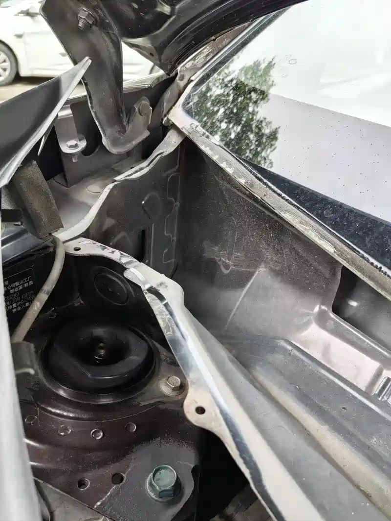

这是右前方的样子。
这是右前方的侧壁。
入手了一辆14款老科,看到论坛里面说天窗漏水天窗漏水的,我也被这种制造的焦虑困扰着了,于是也学着拆开风档下面想着疏通一下出水孔,拆开才发现根本就没有那个孔。而且天窗上面也找不着排水孔,看了天窗的结构,貌似根本也没有排水孔。所以,是不是老科没有天窗堵塞的问题呢?好像整个论坛里都没有人提这个。请懂的老师指教。

老款只有可能空调排水管堵,在副驾驶左侧的盖板里面。老科天窗很难堵的,放心吧

你拆的是集水板啊,这个是雨刷下边的,这个槽是排水u型槽,两端放水口是排挡风玻璃的水的,天窗排水你拆a柱饰板看看有没有管

我的是2015款科雷傲,天窗从没堵过。
