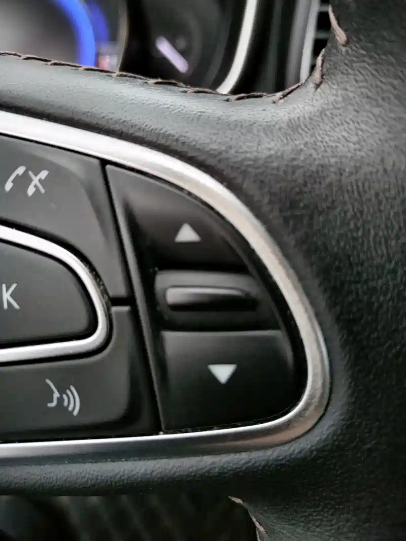

问 18款限多功能方向盘调定速上下键和看里程油耗上下键不怎么灵了 删除 推荐精华 置顶 取消置顶 关闭回复 打开回复 推荐编辑 楼主禁言 移动帖子 重置头像 操作记录 泸州车友9974317 0浏览 · 2023-10-24 08:16 有雷友们有这种情况吗,18款限量多功能方向盘调定速上下键和看里程油耗上下键不怎么灵了,其他键是好的,修是怎么修的,大概多少钱,外面都能修吗 举报 打开汽车之家 阅读体验更好 相关问题 更多 问请教变速箱换油 0回答 问积碳清洗时间间隔 0回答 问请教各位车友们 0回答 问科雷傲 0回答 问请教仪表盘乱显示 0回答 问科雷傲发电机故障 0回答 全部回复 只看楼主 转角捡到钞票 关禁闭 已屏蔽 阳光 同问 2023-10-25 06:32 来自江苏 回复 沙发 屏蔽此人 举报 删除 取消删除 禁言 重置头像 共有条对话 > 威威猫2019 关禁闭 已屏蔽 骐达TIIDA 买罐wd40精密仪器清洗剂,汽车断电 ,对准按键缝里喷,多喷点,然后上下狂按,然后再喷,重复几次。基本上就能修复。这个主要是按键里面氧化了。 2023-10-25 12:22 来自上海 回复 板凳 屏蔽此人 举报 删除 取消删除 禁言 重置头像 共有条对话 > 雷诺改装技术 关禁闭 已屏蔽 按键可以单独换 2023-10-25 21:32 来自河北 回复 地板 屏蔽此人 举报 删除 取消删除 禁言 重置头像 共有条对话 > 平江2017 关禁闭 已屏蔽 同样问题已经解决,借鉴论坛车友用99%的工业酒精清洗触点,方法就是按键一侧转向到身体方,把工业酒精滴入,按动按键几次,另外一侧巡航按键也同样解决了。详尽细节你自己再搜下帖子!希望对你有用! 2023-10-26 12:28 来自江苏 回复 屏蔽此人 举报 删除 取消删除 禁言 重置头像 共有条对话 > 一语道春秋 关禁闭 已屏蔽 科雷傲 按键不用换,最好就是拆下来清理一下就好了。滴肯定没用的,要用喷的或许有可能渗透进去。 2023-10-29 22:37 来自广东 回复 屏蔽此人 举报 删除 取消删除 禁言 重置头像 共有条对话 > 还想在主楼增加内容?点击续写主楼内容 登录 参与更多互动 发表回复 打开App,查看更多评论 首 页 上一页 下一页 末 页 跳 转 取 消 还想在主楼增加内容?点击续写主楼内容 登录 参与更多互动 系统故障 发表回复 图片最多上传9张 微信好友 微信朋友圈 新浪微博 QQ好友 QQ空间 取消 相关推荐 加载中
