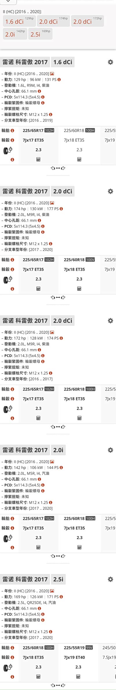

问 车友们给个建议 删除 推荐精华 置顶 取消置顶 关闭回复 打开回复 推荐编辑 楼主禁言 移动帖子 重置头像 操作记录 小杰613 0浏览 · 2023-06-19 21:54· 发布于江苏 我原车轮胎2256517想升级成2455018而且我问了这是最好的升级办法,请问一下这样子跑高速速度快的时候会不会有什么不好的对安全有没有影响,很纠结 举报 打开汽车之家 阅读体验更好 相关问题 更多 问求助各位车友 0回答 问求助,内部照明灯不亮 0回答 问请教变速箱换油 0回答 问科雷傲变速箱异响 0回答 问自动时间不准 0回答 问积碳清洗时间间隔 0回答 全部回复 只看楼主 潍坊车友5566289 关禁闭 已屏蔽 这是不升级轮毂只改轮胎吗? 2023-06-20 07:29 来自山东 回复 沙发 屏蔽此人 举报 删除 取消删除 禁言 重置头像 共有条对话 > 潍坊车友5566289 关禁闭 已屏蔽 审车的时候还要换回来,多麻烦啊。 2023-06-20 07:30 来自山东 回复 板凳 屏蔽此人 举报 删除 取消删除 禁言 重置头像 共有条对话 > 守御千户 关禁闭 已屏蔽 车辆设计时会根据轮胎参数设计空间和技术参数。换型号需谨慎。 2023-06-20 07:46 来自吉林 回复 地板 屏蔽此人 举报 删除 取消删除 禁言 重置头像 共有条对话 > Layson莱森 关禁闭 已屏蔽 按原厂的高低中配规格换就好了,绝对是合适的 2023-06-20 13:00 来自广东 回复 屏蔽此人 举报 删除 取消删除 禁言 重置头像 共有条对话 > Layson莱森 关禁闭 已屏蔽 还有你225/65R18改245/50R18不合适,帮你算了一下,新轮毂和轮胎装出来比原来的偏差22mm,也就是说装出来你的轮胎看起来比之前小,轮胎和轮眉距离很大,比原来更难看不协调,改18寸轮毂最合适的是225/60R18,偏差只有2.9mm 2023-06-20 13:08 来自广东 回复 屏蔽此人 举报 删除 取消删除 禁言 重置头像 共有条对话 > enke9 关禁闭 已屏蔽 科雷傲 我换了汉兰达17寸轮毂带轮胎245/65R17,加了30mm法兰盘,油耗略有增加,转向更稳了看起来好看多了,等这几个轮胎用差不多了就换ATS轮胎,原车18寸轮毂带着雪地胎,入冬直接换,很方便。 2023-06-24 17:45 来自内蒙古 回复 屏蔽此人 举报 删除 取消删除 禁言 重置头像 共有条对话 > enke9 关禁闭 已屏蔽 科雷傲 2023-06-25 11:16 来自内蒙古 回复 屏蔽此人 举报 删除 取消删除 禁言 重置头像 共有条对话 > 童心撞地球 关禁闭 已屏蔽 启悦 这个加得太大了,肯定会蹭内衬的,而且加宽轮胎年审有麻烦,楼主可以试试原厂规格的固特异F1轮胎,我目前就在用,加入了自控制动科技,感觉整车抓地力和刹车性能提升都蛮大的,这种高端品牌的运动胎做得还是很不错的。 2023-06-27 20:47 来自山东 回复 屏蔽此人 举报 删除 取消删除 禁言 重置头像 共有条对话 > enke9 关禁闭 已屏蔽 科雷傲 加宽轮胎得加法兰盘,这样不会曾内衬(而且加法兰盘后车子从前后看很大气);2017款今年满6年年审、后年不用上平台只是盖章就ok,所以还有4年时间甭操心年审问题。 2023-06-28 10:42 来自内蒙古 回复 屏蔽此人 举报 删除 取消删除 禁言 重置头像 共有条对话 > 与酒无缘6 关禁闭 已屏蔽 之前的车我改过,优点是漂亮 增加刹车性能,缺点是 年检会麻烦 油耗增大 转弯有蹭内衬的可能(最好找个同型号装上试试) 仅供参考 自己决定! 2023-07-06 17:38 来自山东 回复 屏蔽此人 举报 删除 取消删除 禁言 重置头像 共有条对话 > 还想在主楼增加内容?点击续写主楼内容 登录 参与更多互动 发表回复 打开App,查看更多评论 首 页 上一页 下一页 末 页 跳 转 取 消 还想在主楼增加内容?点击续写主楼内容 登录 参与更多互动 系统故障 发表回复 图片最多上传9张 微信好友 微信朋友圈 新浪微博 QQ好友 QQ空间 取消 相关推荐 加载中
