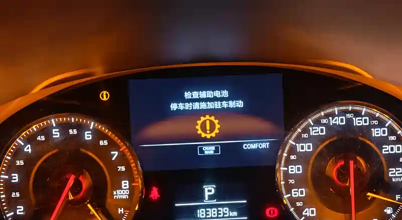

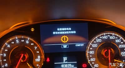

辅助电池,怎么处理?
乐不思她
0浏览 · 2025-10-26 12:25· 发布于四川
这个辅助电池,网上能买到吗?
优质解答
清野过客 关禁闭 已屏蔽
网上能买到讴歌CDX的辅助电池,搜车型加辅助电池或者小电瓶就行。建议先让修理厂测下是不是真的坏了,有时候只是亏电充下电就能恢复。
2025-10-26 16:47 来自北京 回复
狗哥聊聊车 关禁闭 已屏蔽
讴歌CDX辅助电池网上能买到,选适配的型号就行。买之前确认好尺寸和参数,自己换的话注意断电操作,不会换就找师傅弄,避免搞坏电路。
2025-10-26 17:22 来自辽宁 回复
琼A讴歌CDX201710 关禁闭 已屏蔽
自己换问题不大  买1把10号L套筒  然后钻到方向盘下面  很练腰力
2025-10-28 10:54 来自海南 回复
佛山失业加打杂 关禁闭 已屏蔽
量一下电池,如果每个电池都超3v的话只换芯片就好啦,原车电池是非常耐用的,要再买到真原车电池非常难,毕竟是锂电,冒牌电池有一定风险,我的8年多车都是换芯片就可以,电池电量还是好好的,40元就解决问题。
