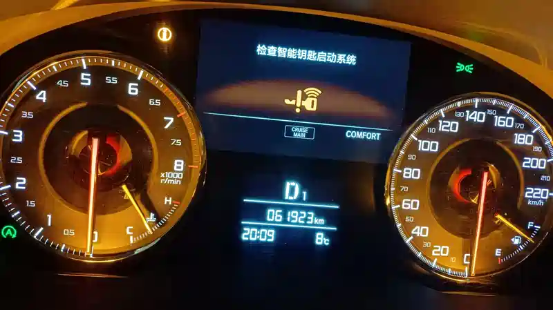

问 屏幕显示智能钥匙有点问题 删除 推荐精华 置顶 取消置顶 关闭回复 打开回复 推荐编辑 楼主禁言 移动帖子 重置头像 操作记录 强哥0740 0浏览 · 2023-11-18 21:36· 发布于浙江 老是跳出这个界面有哪位车友知道怎么解决吗 举报 打开汽车之家 阅读体验更好 相关问题 更多 问换轮胎后噪音大了 0回答 问16年底的CDX四驱 0回答 问主副驾驶出风口异响 0回答 问变速器升档异响 0回答 问有个问题想请教 0回答 问发现一个奇怪的问题~ 0回答 全部回复 只看楼主 樱桃小媛子 关禁闭 已屏蔽 奔驰E级 去换一键启动开关,这车的通病 2023-11-19 09:18 来自天津 回复 沙发 屏蔽此人 举报 删除 取消删除 禁言 重置头像 共有条对话 > 盗梦公子 关禁闭 已屏蔽 不需要更换,去汽修厂叫专业师傅拆出来。把里面两个触点用砂纸打磨。 2023-11-21 02:21 来自广东 回复 板凳 屏蔽此人 举报 删除 取消删除 禁言 重置头像 共有条对话 > 哈茶记 关禁闭 已屏蔽 我都感觉可能是 一键启动 原厂防潮做的不好 2023-11-23 08:27 来自山东 回复 地板 屏蔽此人 举报 删除 取消删除 禁言 重置头像 共有条对话 > 还想在主楼增加内容?点击续写主楼内容 登录 参与更多互动 发表回复 打开App,查看更多评论 首 页 上一页 下一页 末 页 跳 转 取 消 还想在主楼增加内容?点击续写主楼内容 登录 参与更多互动 系统故障 发表回复 图片最多上传9张 微信好友 微信朋友圈 新浪微博 QQ好友 QQ空间 取消 相关推荐 加载中
